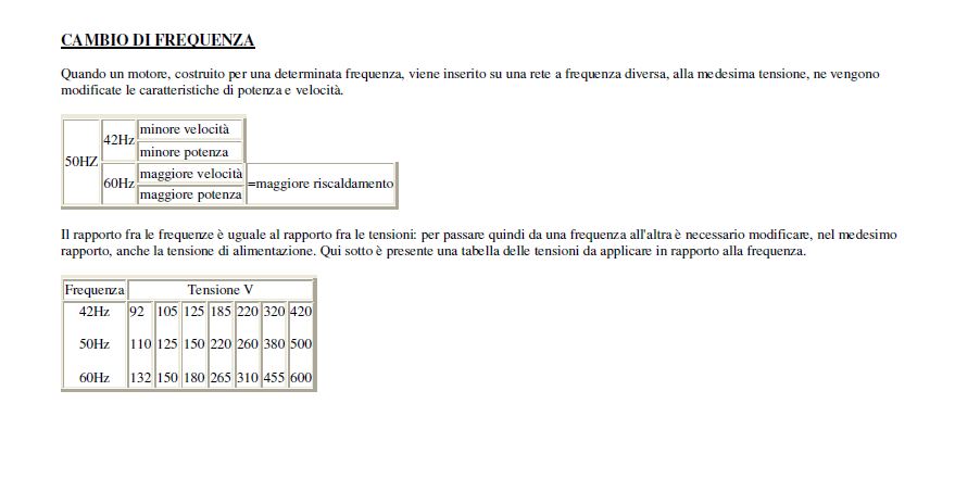

Ho trovato in internet un pdf in cui è scritto che dato un motore trifase 50 Hz, se si fa funziona a 42 Hz (a tensione fissa} ridurrà velocità e potenza mentre se lo porto a 60 Hz aumenterà velocità, potenza e surriscaldamento. Non sono convinto della potenza. Non dovrebbe rimanere costante la potenza?

Iho,
no, ma quel pdf ha poco senso, oppure l'hai interpretato male.

Messaggioda Foto UtenteIho » 16 ago 2015, 22:53
No nel senso che la potenza non rimane costante?
comunque la pagina è questa:

Iho,
quella pagina dice una fesseria, l'hai trovata sul sito dell'Asilo Mariuccia?
Il web e' pieno di ciofeche, se vuoi trovare informazioni attendibili cerca tra le tante pubblicazioni su questo sito: http://www.electroyou.it oppure su http://www.electroportal.net

Messaggioda Foto UtenteIho » 17 ago 2015, 8:56
Eh, temevo dicesse una cosa non corretta. comunque sulla velocità e il surriscaldamento se non ricordo male dice correttamente , è la potenza che in realtà rimane costante. A me a dire il vero interessava sapere cosa succede alla corrente assorbita da un motore che può lavorare a 50 Hz ma lo si fa lavorare a 60 Hz. Rimane costante anch'essa visto che la potenza è costante?

Messaggioda Foto UtenteIho » 27 ago 2015, 12:34
mario_maggi ha scritto:Iho,
se fai una domanda piu' precisa e dettagliata ti si puo' rispondere. Senza informazioni non si puo'.
Se vuoi invece tutte le casistiche, cerca sul portale.
Mario
La mia domanda è la seguente:
Se considero sempre lo stesso tipo di carico applicato ad un motore, se il motore, a cui è applicata sempre la stessa tensione, porto la frequenza da 50 a 60 Hz, cosa succede alla corrente assorbita dal motore? Sunda dice che occorre necessariamente una prova empirica.

Messaggioda Foto Utenteflori2 » 27 ago 2015, 13:26
Se aumenti la frequenza senza aumentare la tensione la coppia disponibile del motore cala. Per lo stesso carico (coppia frenante) girerà più piano, cioè lo scorrimento sara maggiore. Per me la corrente aumenta.
