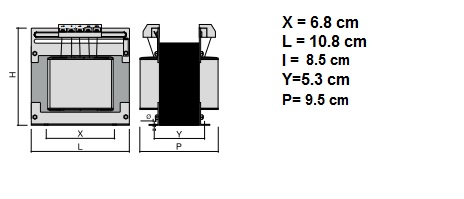

Buonasera. Il trasformatore ha un peso di 2680 gr e le sue misure sono quelle descritte in figura. I cavi in ingresso hanno una sezione di 1,5 mm^2 mentre l'uscita (sono quattro in realtà, ma è impossibile raggiungere le altre poiché qualcuno ha tagliato troppo i cavi) a 30V ha dei terminali da 1,5 mm^2. Le foto del circuito le manderei anche, ma non si capirebbe granchè poiché ho utilizzato una basetta millefori vecchia di 15 anni (ad andare bene) ed è tutto un groviglio di cavi. Per quanto riguarda la resistenza esplosa credo di aver capito cosa è successo. Ieri sera mi è venuto il dubbio di aver sbagliato a comprendere la potenza della resistenza indicata poiché si trattava di una resistenza vintage (anche lei risalente al paleolitico). In effetti è molto probabile che la resistenza in questione era da 1/2 watt (e fin qui sarebbe stata anche buona da quanto mi suggerivate) ed era già un po' lesionata dal tempo (parliamo di una resistenza riciclata da una vecchia radio valvolare trovata ormai distrutta ed esposta alle intemperie) . Sono sicuro di aver emulato bene lo schema poiché prima di montarlo l'ho utilizzato un paio di volte su una breadbord, giusto per essere più sicuro e ho caricato egregiamente un paio di batterie. Vi ringrazio ancora per tutte le spiegazioni che mi stato offrendo.
A mio parere, basandomi sia sul peso sia sulle dimensioni ipotizzate del nucleo dovrebbe essere circa 170/200 VA.
La lettura di questi due articoli sulla potenza dei trasformatori potrebbe esserti utile:
http://www.electroyou.it/Candy/ ... matore-sei
http://www.electroyou.it/isidorokz/wiki ... ore-sei-ii
Mi stupisce l'elevata sezione del filo dell'avvolgimento primario.
Tieni presente che, se il funzionamento del trasformatore era previsto su 4 secondari, la potenza sarà ripartita su questi e quindi utilizzando un solo secondario potresti non ottenere la piena potenza calcolata (diametro/sezione scarsa del filo)
