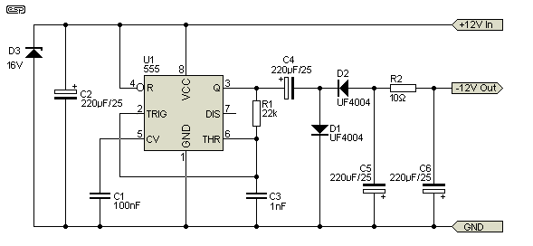

Per quanto riguarda l'alimentazione dell'amplificatore operazionale stavo pensando di utilizzare l'alimentatore che uso per alimentare la ventola e il voltmetro dimezzandogli la tensione (trattasi di 12V) con un LM317 e rendendo comuni i riferimenti, come suggeriva il Sig. Marco. :D

Messaggioda Foto UtenteFedericoSibona » 18 ago 2015, 10:30
Sarebbe prima di tutto necessario sapere se disponi di un LM301 o che altro operazionale intendi utilizzare.
Comunque potrebbe non essere necessario abbassare i 12 V da collegare al pin 7, ma la tensione negativa sul pin 4?

Messaggioda Foto UtenteGino93 » 18 ago 2015, 10:49
Dunque, questo non l'avevo preso in considerazione. Se utilizzassi lo stesso alimentatore anche per il pin 4, rendendo negativa la tensione con un NE555? (vedi schema) Per quanto riguarda l'amplificatore operazionale, attualmente non ho l'LM301, ma posso ordinarlo e tempo una settimana mi arriva dalla Tailandia (ebay e le sue meraviglie). Mi chiedevo, però, se esiste un amplificatore operazionale che non necessita di tutti questi giri di circuiti e magari più facilmente reperibile al GBC.
