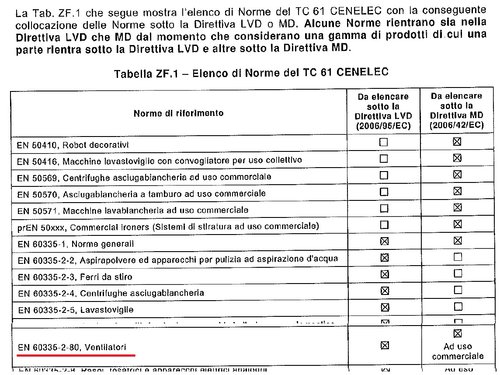

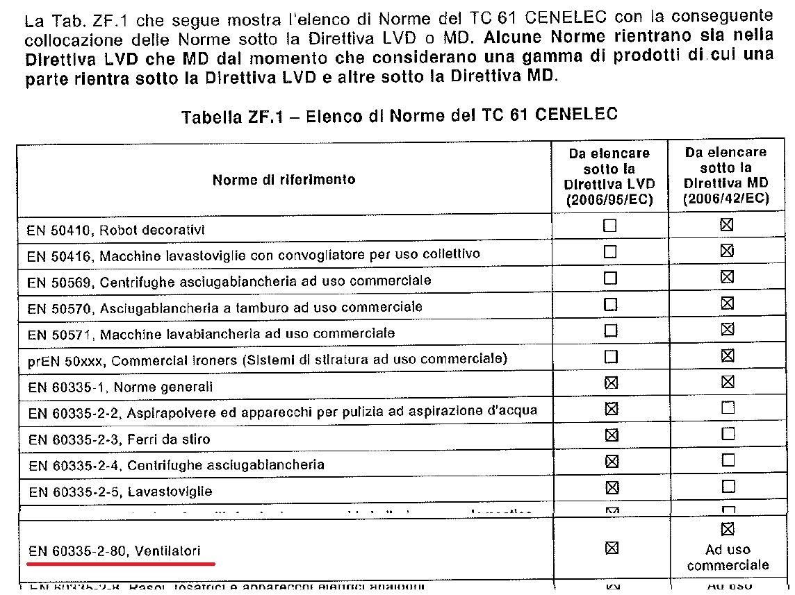

Se è vero che la DM esclude, fra le altre cose. "— elettrodomestici destinati a uso domestico"; è altrettanto vero che occorre definire cos'è un elettrodomestico e cos'è l'uso domestico.
Il ventilatore in questione rientra sicuramente in LVD tant'è che la norma: "EN 60335-2-80: Sicurezza degli apparecchi elettrici d uso domestico e similare — Parte 2: Norme particolari per ventilatori" Rientra nell'elenco, pubblicato dalla Commissione Europea, di norme armonizzate secondo la direttiva 2006/95/CE
La norma è quella del 2002 con alcuni Amendment successivi, in teoria decaduta l'anno scorso. A livello Cenelec sembra esserci una EN 60335-2-80:2015 ma non ancora pubblicata.
In ogni caso, a livello "Macchina" la norma principale sugli elettrodomestici, la EN 60335-1: ed 2013 (la cui "lettura" va sempre fatta in abbinamento alle rispettive parti seconde) prevede un allegato ZF in cui elenca, per i vari tipi di elettrodomestici contemplati, se gli stessi vanno considerati sotto LVD, Macchine o entrambi.
Ebbene per i ventilatori la questione è questa:
Ovvero, possono essere delle Macchine, dipende dall'uso previsto.

Trattasi di non conforme lettura della tabella ZF....
La Tabella dice che puoi impiegare la norma 60335-2-80 per la presunzione di conformità dei ventilatori QALORA tu li ritenga macchina, ovvero NON sono per un pubblico generico ma qui viene venduto alla qualsiasi quindi sarebbe uno sforzo di quelli belli grossi definirlo una macchina.....
Il motivo per cui è indicata come norma per settori non houseold è che nel suo campo di applicazione originario (versione IEC) troviamo
Appliances not intended for normal household use but which nevertheless may be a source of danger to the public, such as appliances intended to be used by laymen in shops, in light industry and on farms, are within the scope of this standard
Poi, secondo me, da un punto di vista tecnico, vedo un'applicazione "macchina" in un sistema climaconfort o HVAC

Per l'Europa eviterei di usare la versione IEC di una norma in particolare se esiste la versione EN, proprio per il fatto che in IEC non considerano affatto la Direttiva Macchine e che spesso la versione EN di una norma IEC viene sconvolta (talvolta pure con requisiti contrastanti) per adeguarla alle direttive Europee.
Tornando alla tabella si parla di "uso commerciale"!
Come lo traduco: se lo stesso ventilatore acquistato nel centro commerciale X me lo porto a casa (area privata e limitata) lo posso considerare un elettrodomestico. Se invece lo acquisto per usarlo in un negozio, un ufficio pubblico, in un museo.... (area pubblica e senza particolari controlli) allora va considerato una macchina.
Non ho letto la norma EN 60335-2-80 (in particolare l'edizione che è in revisione in Cenelec) ma suppongo che una avvertenza, nel manuale di istruzioni, del tipo: "evitare che i bambini possano giocare con il ventilatore..." possa essere accettata nell'applicazione "elettrodomestico" ma non nell'applicazione "macchina".

Ho usato la versione IEC perché quella avevo sottomano, ma la versione EN non ha modifiche al testo ma solo aggiunte agli allegati.
La classificazione delle apparecchiature (domestiche o non domestiche) spetta al costruttore ed a nessun altro: all'atto della progettazione dell'apparecchiatura questi deciderà chi ne è il destinatario, scegliendo al contempo sia la parte giuridico amministrativa che la parte tecnica.
Detto questo, nessuno impedisce ad un bar di impiegare un ventilatore di tipo domestico, mentre il costruttore di un ventilatore industriale potrebbe (in linea di principio) escludere l'uso "domestico".
Se non vi sono chiari ed espliciti limiti (sottolineo il concetto di esplicito), parliamo certamente di un apparecchio di tipo domestico.
La nota della norma che ho riportato dice esplicitamente di impiegarne le clausole anche per quegli "aggeggi" che, pur non essendo di tipo domestico (ma quindi esplicitamente di uso non-domestico) presentino rischi/caratteristiche di rischio simili agli apparecchi coperti dalla medesima. Questa è il nocciolo! Io costruttore posso progettare una ventola per raffreddare la zuppa industriale e valutarla con la norma delle ventole domestiche, per quanto applicabile.
Da un punto di vista amministrativo, poi, devo fare una scelta ponderata per il mercato europeo: macchina od apparecchiatura elettrica.
La direttiva macchine, esplicitamente dice (art. 1 par. 2 lettera k primo trattino) che non sono macchine tutte le apparecchiature rientranti nel campo di applicazione della direttiva bassa tensione e che sono (ancora una volta esplicitamente) per uso domestico. Quindi colui che ha progettato il ventilatore potrebbe sgravarsi da cere rogne dichiarando un uso previsto non domestico per la sua apparecchiatura.
Quanto detto sopra è chiarito nel commento 64 delle linee guida alla direttiva macchine che, inoltre, aggiungono il concetto di elettrodomestico chiarendone la (rilevante) differenza da apparecchio d'uso domestico; personalmente io stesso, dato il comune parlare, sovente accorpo ad elettrodomestico ciò che, per definizione tecnica non lo è affatto ma nel caso dei ventilatori è esplicitato chiaramente che posso definirli elettrodomestici e quindi, a maggior ragione, in assenza di una chiara ed univoca indicazione da parte del fabbricante, sono esplicitamente esclusi dal campo di applicazione della direttiva macchine, in termini di legge (direttiva macchine) e non tecnici (norme EN).
