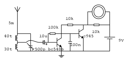

Sono riuscito ha fare il circuito pero lo modificato un po dopo. Inizialmente ho aumentato la lunghezza del'antenna fino a 5m e si sentiva un piccolo rumore. Ho aumentato il numero di spire sulla bacchetta di ferrite e il rumore è aumentato di pochissimo. Ho aumentato la tensione pero non cambiava niente. Ho preso una altro transistor (un c945 ho preso questo perche ho un sacco li trovo dappertutto ) e ho provato ad amplificare il rumore utilizzando anche una batteria di 9V. Cosi con il rumore aumentato variando la capacita del condensatore si sentivano pure parole. Comunque le parole che si sentono si sentono in un rumore di fondo molto forte. Questo è il circuito:
Come poso migliorare il circuito?
Perche voglio migliorare questo circuito per poi cominciare un altro con meno componenti.
Una delle difficoltà che ho incontrato è l'antenna come che non ho molto spazio appena sono riuscito ha fare questa di 5 metri. Pero ho visto un tipo che fa un antenna girando 15 spire di filo intorno ha una scatola da pizza pero non dice quale deve essere lo spessore di questo filo.
Forse qualcuno di voi dirà cosi riusciamo tutti; forse voi si, ma per me è la prima radio che faccio perciò è un trionfo

Sono contento che ti inizi a funzionare.
Per aumentare un poco il guadagno, prova a:
Sostituire la resistenza da 10 kohm fra base e collettore del C945 con due da 4,7 kohm in serie.
collega il punto di connessione fra le due resistenze a un condensatore da 0,1 uF (100nF).
Collega l'altro capo del condensatore a massa.
Adopero Linux, dovrei spostare il file su un altro PC, non riesco a modificare il disegno in FD.
Spiegazione: come hai realizzato lo schema, la resistenza da 10 k ohm introduce una reazione negativa che stabilizza il punto di lavoro del transistor, ma che contemporaneamente ne riduce l'amplificazione; il condensatore neutralizza la riduzione di amplificazione.
Se hai un multimetro dovresti rilevare e comunicarci le tensioni emettitore - collettore di entrambi i transistor (o in generale tutte le tensioni presenti rispetto a massa), Vedremo se è necessario variare qualche resistore per migliorare il punto di lavoro dei transistor per migliorare l'escursione e ridurre la distorsione. (Se non hai ancora un multimetro compralo: anche quelli da 5 € dei cinesi al mercato vanno bene).
Sarebbe meglio se realizzassi le connessioni dei componenti saldandoli a stagno invece che connettendoii con fili attorcigliati,se vuoi su una basetta millefori, ridurresti la lunghezza delle connessioni, migliorando l'aspetto, l'affidabilità, e riducendo le induttanze parassite. Un saldatore da 10 W a punta sottile per elettronica dovrebbe costare sui 10-20 €.
Per i rumori insieme alla voce che lamenti, forse sono dovuti ai disturbi dei vari alimentatori switching per PC e telefonini presenti in ogni luogo.
Hai una radiolina in onde medie (530 - 1620 kHz) per provare a ricevere le stesse stazioni?
Magari hai avvolto troppe spire a stai ricevendo stazioni francesi in onde lunghe (attorno 200 kHz)?

[19] Re: Radio con BC548
Vicentio ha scritto: ..Comunque le parole che si sentono si sentono in un rumore di fondo molto forte..
Il rumore che ascolti è ronzio (rrrr) o fruscio (sssss)? Se è ronzio puoi provare a spegnere lampade al neon o lampade alimentate da trasformatori elettronici che hai nelle vicinanze o comunque altre apparecchiature varie (cinesi) che potrebbero esserne la causa.
Quel circuito non mi pare abbia molto senso.

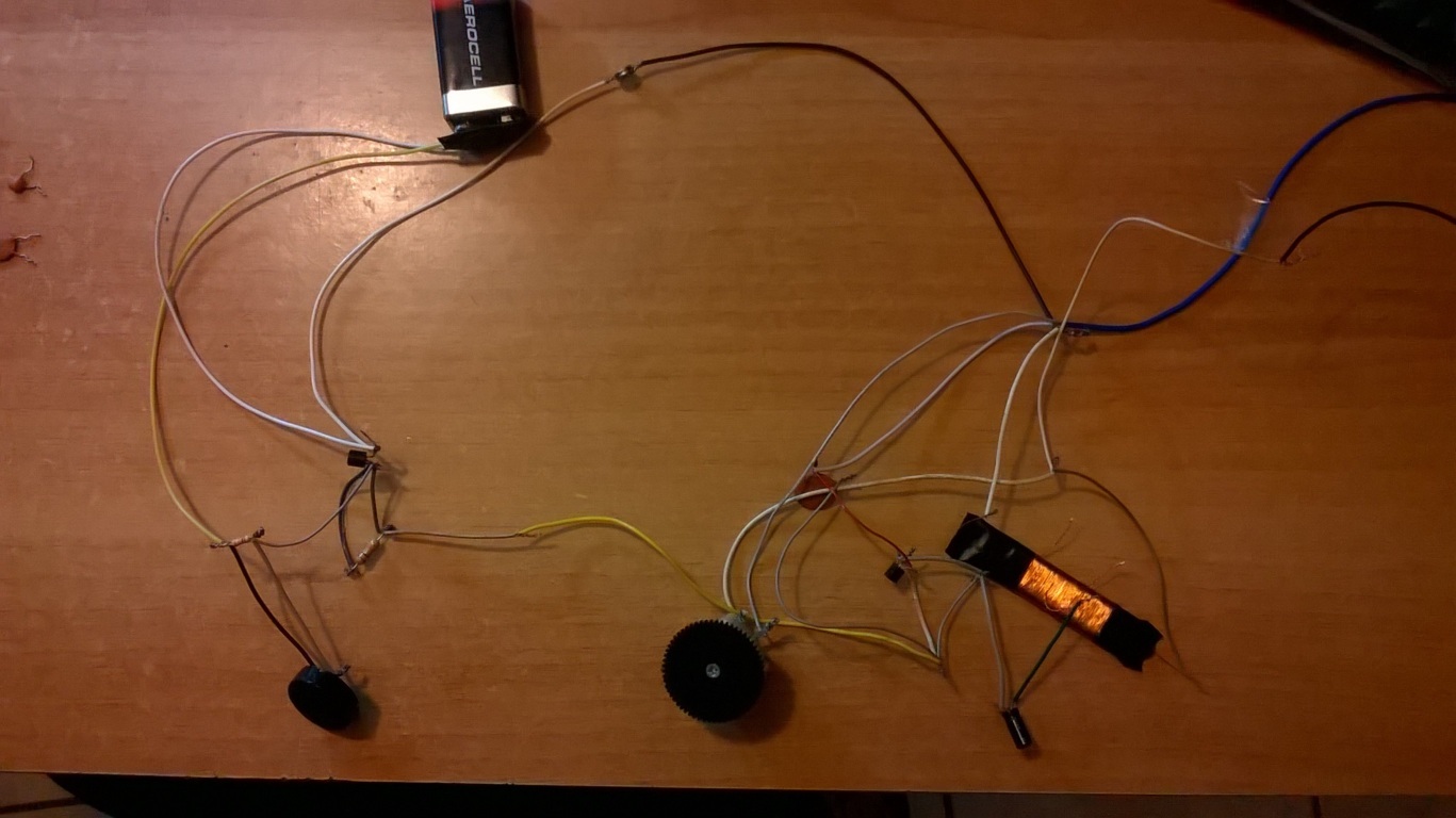

[20] Re: Radio con BC548
Salve!
Ho provato ha mettere due resistor di 4,7 kohm non cambia molto per quando metto pure il condensatore da 100 nF si sente solo un suono acuto e basta. Poi ho provato con un resistor variabile di 0-10kohm e va meglio ha 10kohm.
Ho cambiato il transistor bc548b con un c945 e funziona lo stesso.
La tensione emettitore - collettore del primo transistor quello che prima era bc548b è di 0,6 V mentre del secondo è 1,2 V. Ho misurato anche la tensione della batteria è di 7,1 V.
Il rumore e un ronzio ho spento tutto ciò che è elettronico in torno (quasi tutto) ma il rumore rimane.
Ho provato ha utilizzare una batteria da 9 V ben' carica non cambia molto.
