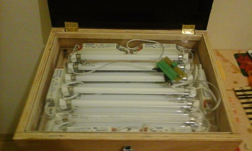

Ho quasi finito di montare il mio bromografo. Colpa di un caldo terribile a Luglio (si grandinava sudore in casa all'ombra stando fermi #-o ) e ferie del falegname ad Agosto per piccole modifiche alla cassa di legno, ho tardato un pohino con i lavori di bricolage. :(
Ora, avrei bisogno di un piccolo suggerimento.

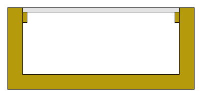

Devo fissare, o incollare il piano di vetro (che internamente è appoggiato ad appositi supporti) al legno.
Ecco una immagine: non fate caso a quel connettore home-made, presto andrà nascosto sotto la base, ed i lati saranno rivestiti con antiscivolante nero:
  • (1) Ho pensato al silicone, ma esistono vari tipi e non saprei molto bene quale scegliere.
  • (2) Altrimenti ho pensato ad una buona dose di scotch americano. Ma non mi sembra l'idea migliore.

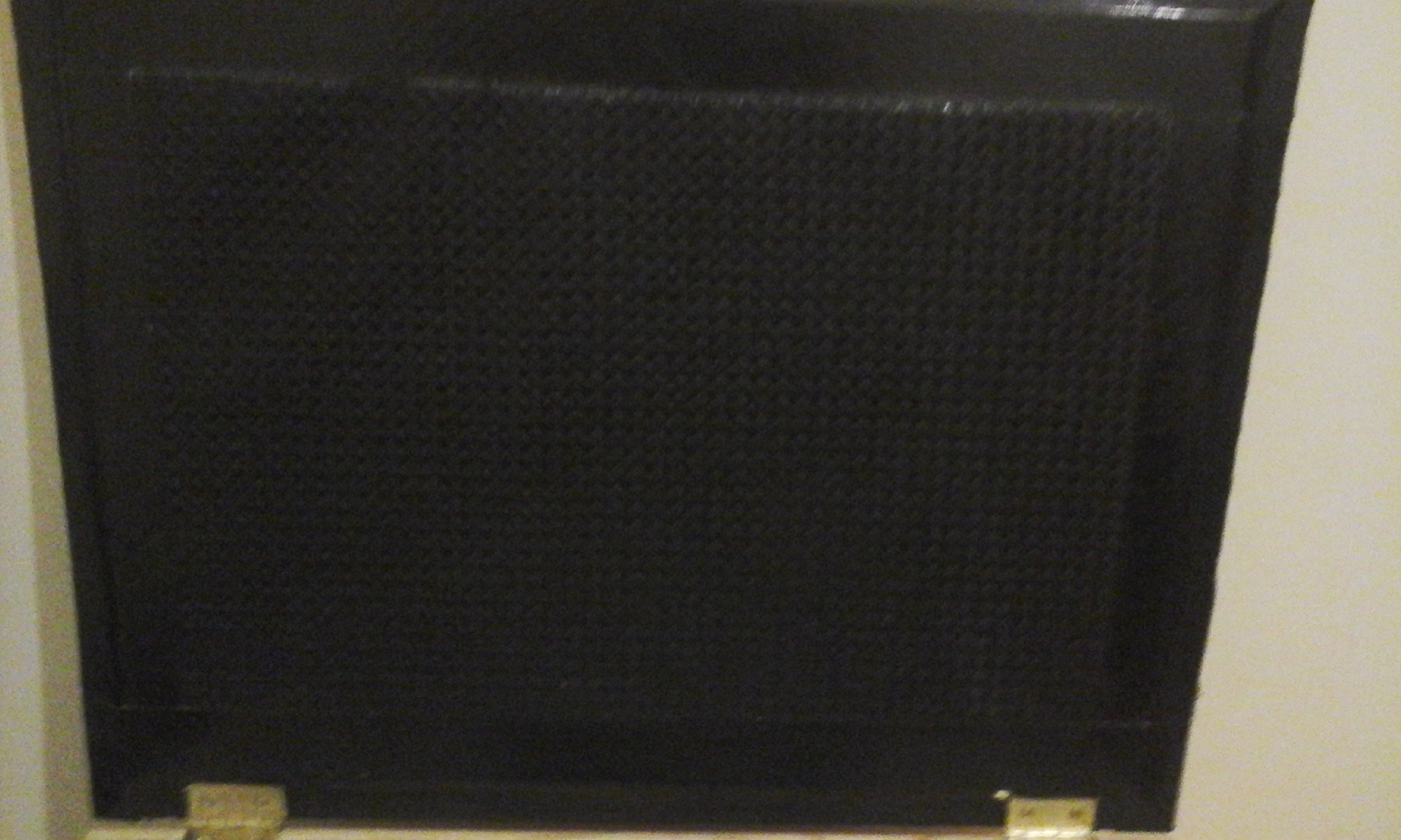

Però è come mi sono arrangiato per rivestire l'interno del coperchio:
Per il momento va bene. Se più avanti farà i capricci passerò alle maniere forti con un po' di colla..
Tornando al vetro, ho anche pensato ad una terza soluzione:
  • (3) fissare dentro i bordi quelle "viti" filettate sia dentro che fuori tipo queste (non so come si chiamano in Italiano):
In modo da poter fissare delle piccola lastrine di ferro che tengano fermo il cristallo.
Sono un po' indeciso. Se esiste un silicone particolare, mi orienterei su quello.
Altrimenti opterei per la soluzione (3), anche se mi fa un po' paura per non voler rovinare i bordi. Sono spessi circa 1.6 cm..

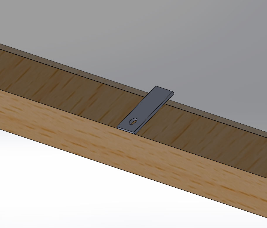

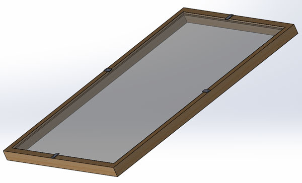

Se invece vedo bene la foto e il vetro è a filo del bordo, opterei per lamelle di fissaggio. Come quelle che tengono i fondi delle cornici per le foto. Le giri e il vetro si libera, le rigiri e si blocca.
Ecco un disegno:

Si, il vetro è posizionato cosi:
Ed anche la soluzione delle lamelle di fissaggio sembra essere interessante..

:arrow: Lamelle:
Il legno che hai scelto è un multistrato. Con le lamelle che ti ho disegnato dovresti applicare delle viti sul suo fianco. Se fosse un multistrato di qualità, ben denso e ben incollato, allora staresti quasi tranquillo ad applicare viti autofilettanti e basta. Ma siccome non lo è (dalla foto non mi sembra) rischi di fare un po di guai con le viti se non sei pratico.
Insomma può capitare che la vite allarghi gli strati e li scolli. Suggerisco di fare un foro di un millimetro più piccolo del filo della vite se vuoi proseguire per questa opzione. Così la vite non forzerà il legno ad aprirsi. Usa comunque viti strette che agiscono su uno o due strati al massimo.
La soluzione migliore al riguardo l'avevi già individuata con l'inserto filettato per legno (si chiama così), che è proprio quello che avevi indicato e su quello la vite agirà quante volte vuoi senza rovinare il legno!
A mio avviso devi valutare fatica e benefici di queste due opzioni rispetto alle sollecitazioni che deve subire il bromografo e a quanto pensi che questo sia importante.
