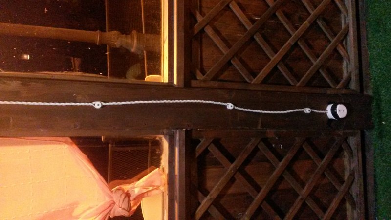

Salve in un locale " Luogo di lavoro" classificato come ordinario, con tetto in legno, si vuole installare la treccia a vista su isolatori?
Quale normativa regola tale tipo di posa di cavo non protetto meccanicamente?
La stessa Treccia che normativa deve rispettare?
Inoltre posso installare tale treccia a partire dall 'interruttore H=1mT?

Luogo di lavoro significa poco, è una biblioteca, un ufficio, una autorimessa, un campo da squash o una centrale nucleare (... non credo che questa abbia il tetto in legno)?
Se il cavo è soggetto a sollecitazioni meccaniche deve essere protetto meccanicamente, altrimenti no.

é un luogo ordinario, dove si fanno degustazioni e vendita al minuto di prodotti confezionati.

Cerco di rispondere al mio quesito :D
Si possono utilizzare i cavi a treccia rivestita con posa a vista, si deve in ogni modo garantire la non esposizione alle sollecitazioni meccaniche, quindi ad esempio installarlo a mt 2.5 dal piano di calpestio o posarlo nell’ angolo formato dalle due pareti, fa tantop anche la valutazione del rischio elettrico. Condividete?

Se hai questo tipo di dubbio,potresti fare le risalite che reputi più pericolose,con tubo in rame.
Ottemperi così alla protezione meccanica.
