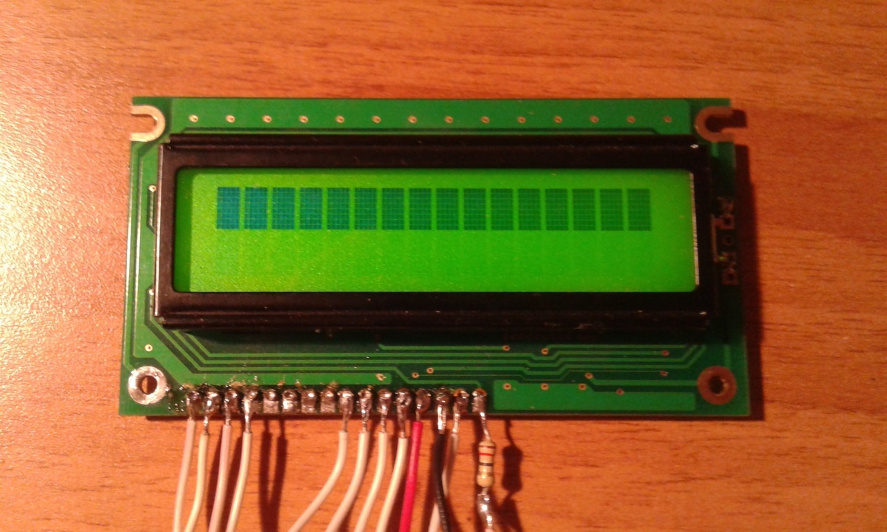

Messaggioda Foto UtenteCarloD » 12 set 2015, 21:30
Buona sera a tutti,
Ho ritrovato un LCD 16x2 che avevo acquistato tempo fa e ne ho dedotto che monti a bordo un HD44780, dopo aver letto il data sheet e dato un’occhiata in alcuni forum ho provato a farlo funzionare.
Ho usato una scheda general purpose che monta un PIC18F2550 con un quarzo da 12MHz, sulla porta RA4 c’è collegato un LED.
il Display è alimentato con 5Vcc tra i pin 1 e 2 (rispettivamente + e -) e un trimmer da 10K per regolare il contrasto sul pin 3.
I collegamenti tra micro e display sono :
RB0-->DB4 (pin 11)
RB1-->DB5 (pin 12)
RB2-->DB6 (pin 13)
RB3-->DB7 (pin14)
RC0-->RS (pin 4)
RC2-->E (pin 6)
(il comando R/W -pin 5 display - l’ho collegato direttamente a GND).
Al momento ho inserito anche una resistenza di pull-down (15K) sulle porte RB0-RB1-RB2-RB3-RC0-RC2.
Dopo aver scritto il codice seguente con XC8:

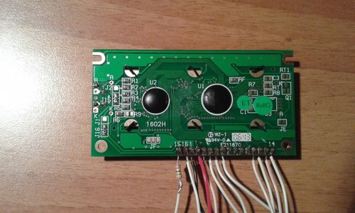

sembra che il display non voglia nemmeno sapere di inizializzarsi.
Le foto fanno vedere il display nel caso potesse servire (i pin 15 e 16 sono l'alimentazione della retroillumnazione)
Potreste darmi qualche suggerimento per favore?
Vista lato compoenti
Vista lato Display
Carlo

[2] Re: Interfacciamento [PIC18F2550] con LCD 16x2
Messaggioda Foto UtenteIlGuru » 13 set 2015, 3:09
La sequenza di init mi sembra quella giusta, descritta qui:
https://www.sparkfun.com/datasheets/LCD/HD44780.pdf
A pagina 46 dove dice Figure 24 4-Bit Interface
Sicuro che che i livelli di tensione siano quelli giusti quando setti il valore dei pin?
A me impostare i livelli logici 0 e 1 con le porte messe ad output ed agendo sui valori dei pin non piace, preferisco tenere il pin a livello alto con una pull-up, impostare il pin a 0 e poi agire su tris, quando è input diventa alto grazie alla pullup, quando è output diventa 0 grazie al latch.
Insomma il lavoro duro lo lascio fare all'alimentazione.
Io per fare una libreria lcd1602 funzionante ho dovuto tirare giù diversi santi e mi ha salvato l'analisi dei vari segnali con l'oscilloscopio.

[3] Re: Interfacciamento [PIC18F2550] con LCD 16x2
Messaggioda Foto UtenteIlGuru » 13 set 2015, 3:21
Prova a metterci un delay di almeno 40 millisecondi prima della sequenza di init.

[4] Re: Interfacciamento [PIC18F2550] con LCD 16x2
Messaggioda Foto UtenteGiulioB » 13 set 2015, 3:53
Il contrasto lo regoli con un trimmer? Provato a variarlo?

[6] Re: Interfacciamento [PIC18F2550] con LCD 16x2
Messaggioda Foto UtenteCarloD » 14 set 2015, 21:50
Proverò a controllare i livelli di tensione sulle uscite e rileggere i due articoli di Paolo, sperando di venirci fuori.
Il problema non penso di averlo sul contrasto, poiché la prima riga è ben visibile con tutti i caratteri pieni come si vede dalla foto e dovrebbe essere il risultato del mancato init.
Al momento vi ringrazio per la vostra tempestiva risposta.

Il tuo codice mi sembra giusto e quella riga accesa così l'ho vista anche io quando non riuscivo ad inizializzare il display.
Non hai mai invertito nessun collegamento facendo le prove vero? Cioè sei sicuro che non sia rotta?
In questo caso i casi possono essere i software, e visto che i comandi mi sembrano giusti mi viene in mente solo un problema di timing, oppure hardware, cioè l'elettronica non fa quello che gli dici di fare.
Il PIC macina? hai provato a collegare un led da far lampeggiare mentre invii i comandi? Tante volte credi che stia facendo qualcosa e poi scopri che l'oscillatore non va e quindi è fermo.

Messaggioda Foto UtenteCarloD » 19 set 2015, 16:09
Ho riletto l'articolo di Paolo, e anche il datasheet, e mi sembra di eseguire la sequenza giusta.
Ho controllato i livelli di tensione alle uscite del PIC (con un led) e direi che sono ok, la logica è quella giusta e come potenza direi che se riesce ad accendere un led ci siamo.
Il PIC macina, poiché ho messo un led su RA4 e con un loop infinito alla fine del programma lo faccio lampeggiare, e lampeggia.
Come tempi ho provato ad impostare sia Ton e Toff di E a 50us, e anche tra un nibble e l'altro ho inserito un ritardo di 50us, ma nulla da fare.
Mi comincia a venire qualche dubbio sul LCD, o non monta unHD44780 o ha un malfunzionamento.
Non so cos'altro possa essere.
Carlo

Messaggioda Foto UtenteIlGuru » 19 set 2015, 16:26
Per vedere se i segnali che arrivano sono giusti ci vorrebbe un oscilloscopio, a fare le prove coi led non si finisce più.
Io di quei display ne avevo bruciato uno, la prima volta che ho provato a farci degli esperimenti, e tutte le volte che lo accendevo mi dava sempre quella riga piena li, però il fatto che ci sia quella riga non significa che sia rotto.
Bisognerebbe provare con un altro display a questo punto.
Ultima prova, inserisci un ritardo anche tra un segnale e l'altro, ad esempio quando fai:
Codice: Seleziona tutto
        LCD_D4 = 1;
        LCD_D5 = 1;
        LCD_D6 = 0;
        LCD_D7 = 0;
        E_Pulse();
prova a mettere:
        LCD_D4 = 1;
        delay_ms(1);
        LCD_D5 = 1;
        delay_ms(1);
        LCD_D6 = 0;
        LCD_D7 = 0;
        delay_ms(1);
        E_Pulse();
ma dopo ogni istruzione che riguarda i pin.
Oppure imposta il valore del nibble e di RS (e di RW se lo usi) in una volta sola seguito dal delay_ms.
