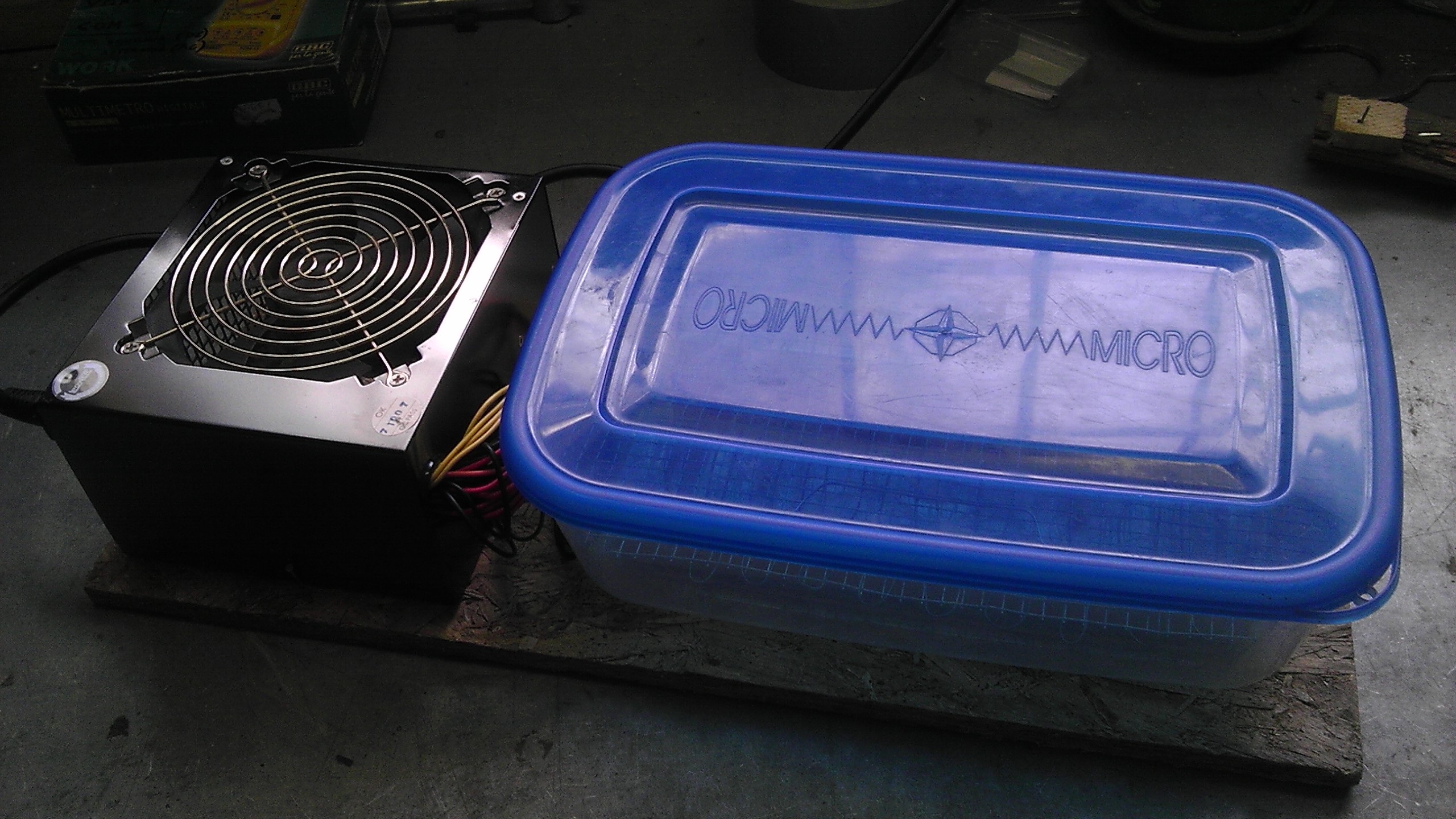

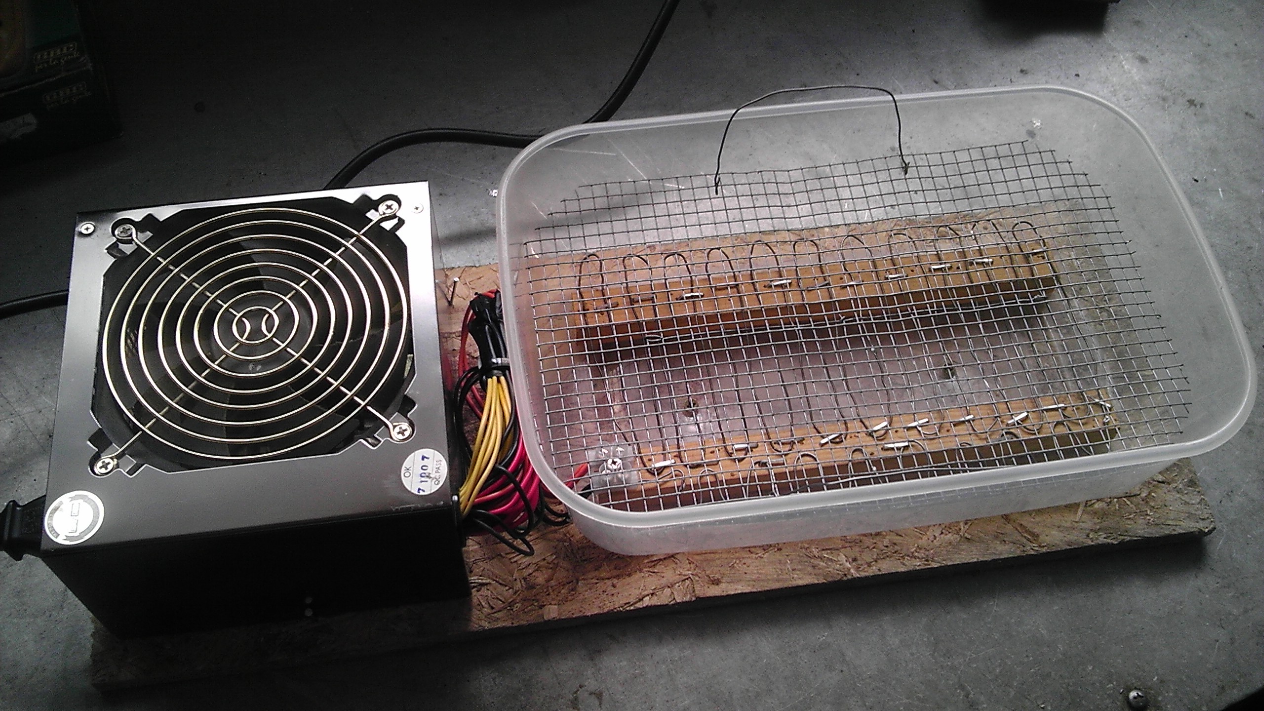

È per essiccarli, quindi non ho bisogno di un valore precisissimo, tra i 45° e i 50° è accettabile.
Comunque sto usando l'alimentatore per PC sulla 3.3V come consigliatomi, ho dovuto fare 3-4 tagli sul cavetto d'acciaio che sto usando come serpentina per ottenere una temperatura interna della scatola adeguata allo scopo. Il sistema per come è adesso assorbe 40w e la temperatura arriva a più di 48 gradi; siccome continua lentamente ad aumentare domani farò dei forellini sul coperchio affinché si stabilizzi su quel valore.
Grazie per i consigli, domani aggiorno il thread con qualche foto del barroccio del demonio.
Ragazzi ho fatto un essiccatore talmente ignorante che se potesse parlare bestemmierebbe soltanto. Quando l'ho mostrato ad un anziano vicino di casa ha detto che neanche durante la guerra aveva mai visto così tanta disperazione. Eccolo:
Ho deciso di non fare forellini sul coperchio perché i peperoncini essiccandosi renderebbero l'aria della stanza irrespirabile, ho invece allungato un po' il filamento. Ora la temperatura è stabile a 48 gradi.
