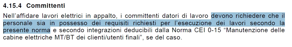

iosolo35 ha scritto:Mi spiace Foto UtenteRaffaeleGreco ma non sono d'accordo totalmente con te poiché la Cei 11-27 non obbliga nessuno a partecipare a dei corsi, la norma parla di ore di formazione, tempo che un datore di lavoro (elwttricista) potrebbe prendersi acquistando la norma e studuarsela così acquisendo le nozioni scritte dentro di essa, successivamente potrebbe autocertificare la sua condizione di PES o PAV o PEI

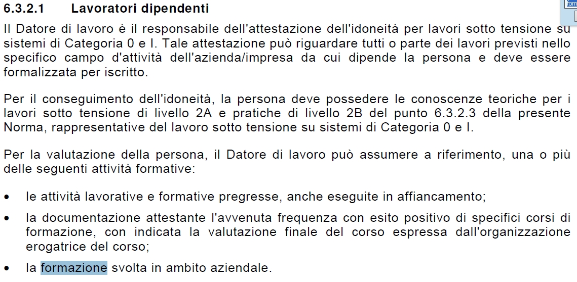

Lo spirito della norma 11-27 non prevede l'auto-formazione. Sebbene non mi sembra che sia esclusa esplicitamente, ci sono diversi punti in cui è chiaro che per formazione si intende un corso. Cito ad esempio il par. 4.15.5: "Tutte le attività formative svolte devono essere documentate e devono prevedere momenti di
valutazione dei risultati raggiunti."
Si può vedere a riguardo anche il par. 6.3.2.1, dove, come riferimento per la valutazione da parte del DdL l'autoformazione è esclusa.
Inoltre la norma raccomanda un periodo minimo di formazione teorica di 10 + 4. Questo vuol dire che 10+4 ore sono sufficienti solo se la persona ha studiato o lavora già nel settore, ma se una persona è digiuna di impiantistica sicuramente la formazione deve durare di più.

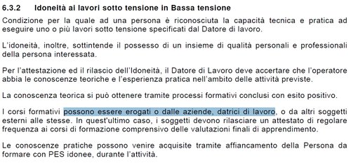

rispondo qui a Foto UtenteRaffaeleGreco in merito alla formazione della quale si parla nell'altra discussione bloccata, a parer mio se in un'azeinda c'è una figura che la norma CEI 11-27 la conosce perché se l'è studiata la formazione può farla lui ai loro dipendenti o colleghi o collaboratori, l'importante è che segua la norma stessa che detta i contenuti che devono essere affrontati nella formazione e le ore di formazione, allego alcuni estratti dalla norma ed un commento da Tuttornomel

Messaggioda Foto UtenteRaffaeleGreco » 17 set 2015, 9:38
Sono d'accordo con Foto Utenteiosolo35 che la formazione possa essere erogata da una persona interna all'azienda, cioè da un collega dell'apprendista; per altro noi stessi al CEI abbiamo formato delle persone come formatori dei loro colleghi.
Quello su cui non sono d'accordo è che la norma accetti un titolo di studio o l'autoformazione come alternativa al corso specifico.
