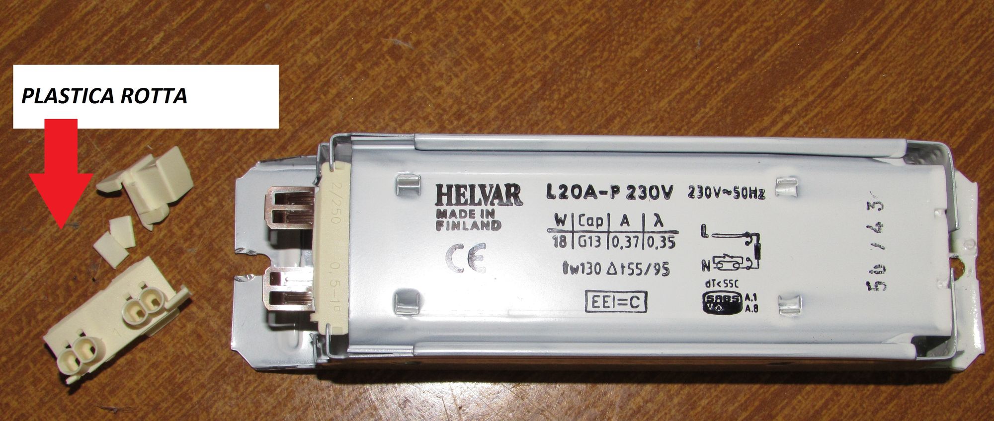

Messaggioda Foto Utenteultrasound91 » 18 set 2015, 22:43
Appena lo compro se ho dubbi sul collegamento chiedo a voi.
Durante lo smontaggio di quello attuale ho rotto un blocco di plastica e non so se avrò problemi dopo.

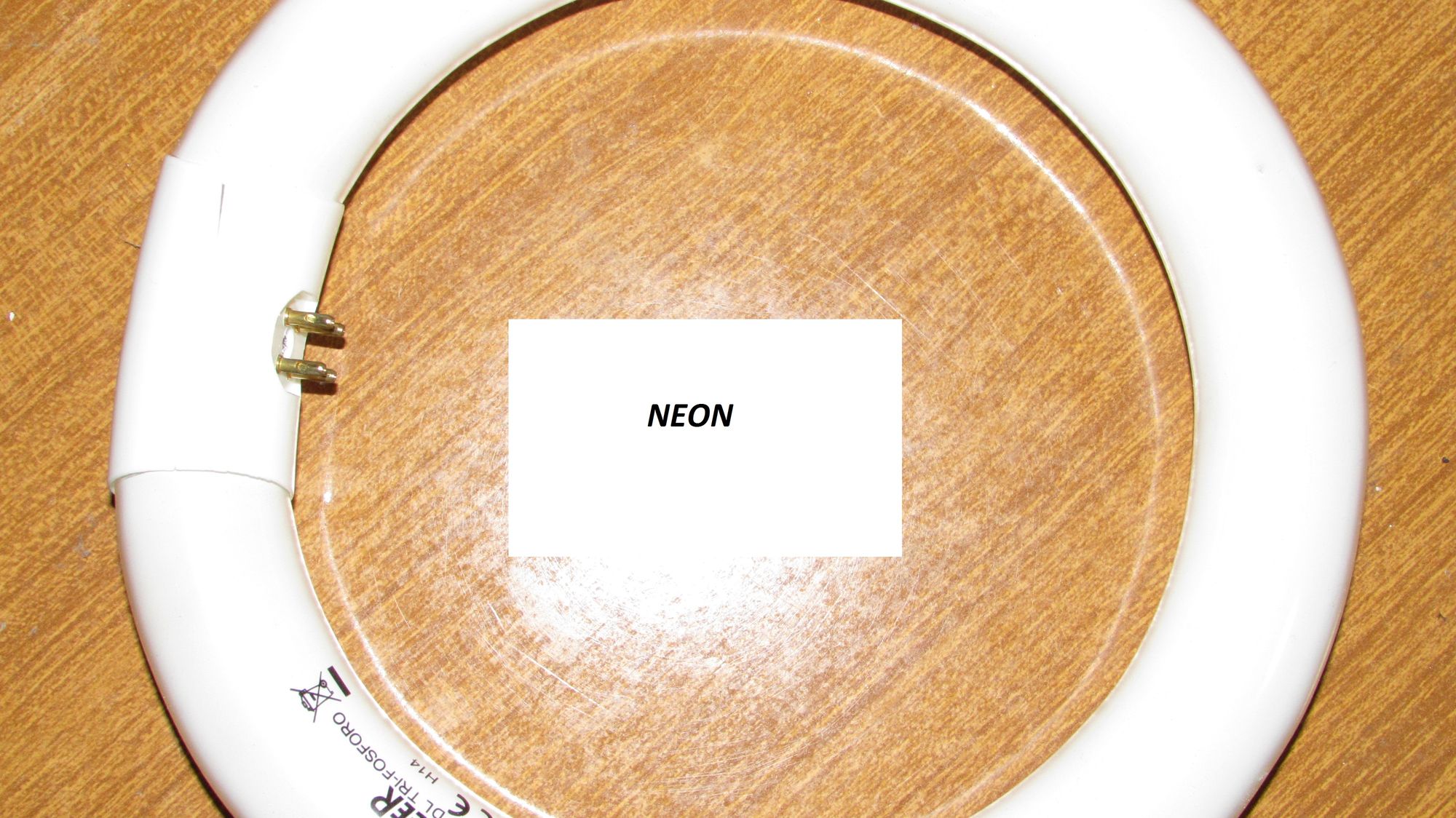

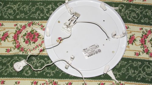

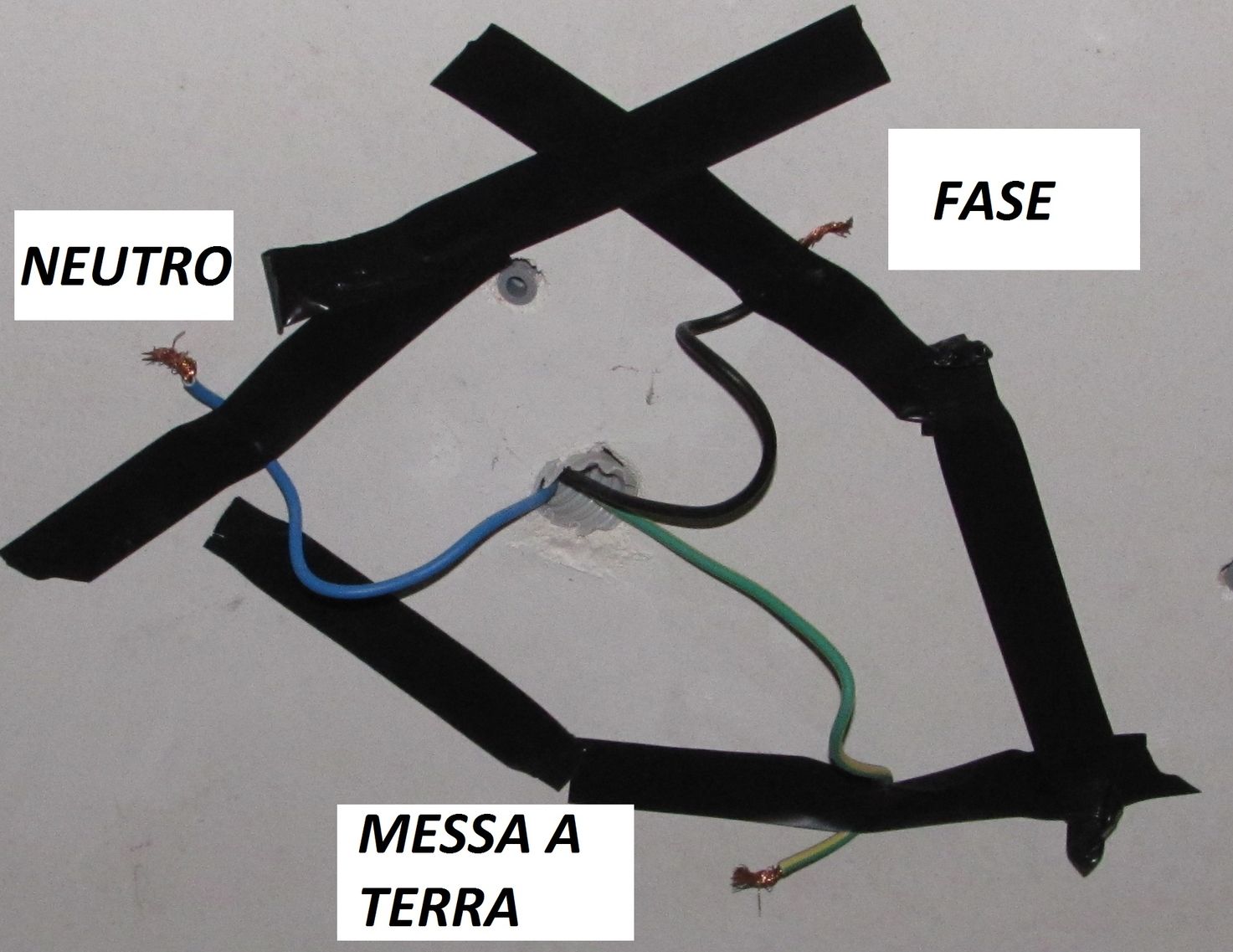

[22] Re: Problema con lampada a neon
Messaggioda Foto Utenteultrasound91 » 18 set 2015, 23:08
Allego qualche foto.

[23] Re: Problema con lampada a neon
Messaggioda Foto Utenteultrasound91 » 19 set 2015, 5:01
Ho una domanda importante: passando al ballast elettronico ,il condensatore in ingresso, quello nell'ultima foto, deve rimanere?

[24] Re: Problema con lampada a neon
Messaggioda Foto Utentemir » 19 set 2015, 8:57
ultrasound91 ha scritto:passando al ballast elettronico ,il condensatore in ingresso, quello nell'ultima foto, deve rimanere?
devi seguire le indicazioni del ballast che andrai ad acquistare-installare,non è detto che il valore di capacità sia idoneo... ;-)

[25] Re: Problema con lampada a neon
Messaggioda Foto Utenteapache » 19 set 2015, 9:23
Buon giorno, si puo' andare per esclusione sostituendo anche il portastater con relativo connettore, se stiamo parlando di una circolina. Un saluto

[26] Re: Problema con lampada a neon
Messaggioda Foto UtenteSediciAmpere » 19 set 2015, 10:16
ultrasound91 ha scritto:Allego qualche foto.
quel pezzo di plastica non è necessario per il funzionamento, ma è un'isolamento in più, rimetticelo e fissalo con una fascetta.
Il condensatore, se usi un ballast elettronico, va tolto
