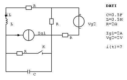

Ho a che fare con una rete dinamica di cui devo trovare la corrente che attraversa l'induttore.
La rete è:
Di questa rete devo trovare appunto i_L(t), indicata nel circuito che ho disegnato. La soluzione dell'esercizio è:
i_L(t)=\frac{5}{3}e^{-2t}-\frac{2}{3}e^{-5t}+1 A.

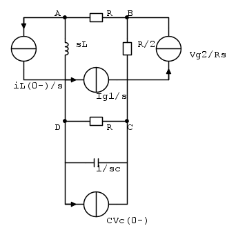

Utilizzando i metodi di risoluzione, dopo aver trovato le condizioni iniziali da
che sono :
i_L(0^-)=2A
v_C(0^-)=5V
e studiato il circuito con l'interruttore chiuso, con le dovute trasformazioni per utilizzare il metodo dei potenziali nodali:
ottengo che
i_L(t)=\frac{5}{3}e^{-2t}-\frac{2}{3}e^{-5t}-1 A.
perché mi risulta un -1 anzichè +1? Ho ricontrollato i calcoli, ed è tutto ok!

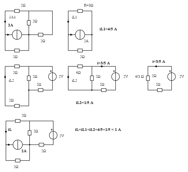

Cosa tu abbia sbagliato non si può sapere, probabilmente qualche convenzione di segno. Certo è che la corrente a regime sull'induttore a tasto chiuso, che è il termine costante dell'espressione di i(t), è proprio +1 A, come puoi verificare con la sovrapposizione degli effetti.
