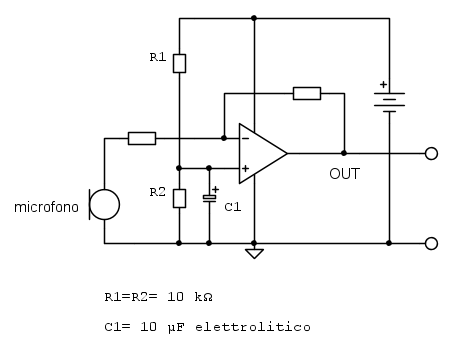

Praticamente tutti gli operazionali hanno solo due piedini di alimentazione, positivo e negativo, quindi non "sanno" se sono alimentati se uno dei due piedini e` il riferimento, oppure se il potenziale di riferimento e` compreso fra i due potenziali di alimentazione.
Quello che cambia fra un operazionale e l'altro e` la massima e minima tensione che si puo` applicare agli ingressi, tensione riferita alle alimentazioni (common mode input range), e qual e` la massima e minima tensione che l'operazionale puo` fornire in uscita, sempre riferita alle tensioni di alimentazione.
Con tutti gli operazionali puoi usare un partitore resistivo sull'ingresso non invertente per polarizzarli correttamente.
Ma anche con un "single supply", ad esempio il 324, puo` capitare di dover mettere il partitore.
Ad esempio se hai una alimentazione singola, la sorgente del segnale e` riferita all'alimentazione negativa e vuoi amplificare sia semionde positive che negative, allora devi polarizzare l'operazionale in modo che a riposo la sua uscita sia circa a meta` dell'alimentazione.
Per esempio in questo circuito, anche se usi un operazionale a singola alimentazione
l'operazionale e` polarizzato correttamente, ma quando il microfono da` un segnale negativo, l'uscita dell'operazionale non riesce ad andare al di sotto dell'alimentazione negativa e taglia meta` delle semionde. Anche se usassi un 324 bisognerebbe comunque prevedere una rete di polarizzazione per aggiungere una continua all'ingresso e poi toglierla all'uscita.

Umlaute ha scritto:cioè gli operazionali sono tutti uguali vuoi dire?
perché li vendono qualcuno per singola e altri per doppia alimentazione se non lo sanno?
Come dice
Se lavori con singola alimentazione hai il morsetto meno di alimentazione dell'operazionale collegato a zero volt e non tutti gli operazionali funzionano bene quando le tensioni degli ingressi si avvicinano troppo a quella del morsetto meno, perciò quelli predisposti per lavorare bene anche in questa condizione sono più indicati per la singola alimentazione ma se l'applicazione non richiede di lavorare in questa condizione, con il necessario margine di sicurezza, possono andare bene anche gli altri.

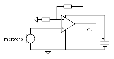

IsidoroKZ ha scritto:... ma quando il microfono da` un segnale negativo, l'uscita dell'operazionale non riesce ad andare al di sotto dell'alimentazione negativa e taglia meta` delle semionde.
... e, per curiosità, passando "furbescamente" ad una configurazione invertente, lo schema seguente risolverebbe il problema da te citato?
(Nota: lo schema l'ho prelevato da una "nota" rivista di elettronica...
