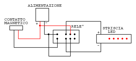

In pratica quello che volevo fare era di mettere nel cofano della macchina dei led che si accendevano solamente quando si apriva il cofano.. Così ho pensato di usare un contatto magnetico, che però messo da solo con l'alimentazione e i led funziona in modo opposto, ovvero che quando il contatto sta attaccato (cofano chiuso) la luce è accesa, quando si stacca (cofano aperto) la luce si spegne. Così mio padre mi ha consigliato di usare un relè a 12v (in quanto l'alimentazione è a 12v), cosi seguendo lo schema che vi riporto nell'immagine sotto ottengo il risultato da me voluto. Però, usando le batterie piccole da 12v (le MN21) la luce dei led è leggermente scarsa, così ho deciso di usare un alimentazione a 24 V e un relativo relè a 24 V. Qui sorge il problema, perché quando faccio tutti i collegamenti e lo provo, stacco la calamita dal contatto, ma non si spegne si riduce solo un po di luce. E qui che chiedo il vostro aiuto, cosa posso fare per risolvere questo problema?
Direte sicuramente, "ma prendi i 12v dalla batteria della macchina", solo che mi è un po difficile passare i cavi dal confano anteriore fino a quello posteriore, inoltre il relè potrebbe scaricarmi la batteria in quanto sempre attivo.
Vi lascio lo schema qui sotto, spero riusciate ad aiutarmi, grazie.

Fabryc93, benvenuto.
Le immagini da server esterni non sono ammesse, gli schemi elettrici vanno disegnati ed allegati utilizzando FIDOCADJ.
La tua immagine l' ho cancellata e l' ho sostituita con il disegno, eseguito da me con fidocadj, copiando esattamente il tuo.
Per agevolare le risposte al tuo problema, ti consiglio di modificare il disegno, di cui sopra, apportando "maggiori informazioni":
1) disegna i contatti del relè che hai usato N.A. o N.C.
2) disegna il contatto magnetico come è nella realtà N.C o N.A.
Al seguente link trovi una guida all' uso di FIDOCADJ:
