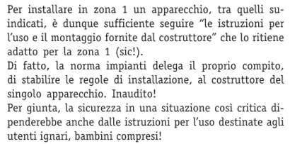

Messaggioda Foto Utenteiosolo35 » 2 ott 2015, 7:25
quando nella V2 sono arrivato a leggere la parte dedicata al tipo di apparecchiature che si possono installare in zona 1 sono rimasto perplesso ed un po' sbalordito sul fatto che si possano posare vari apparecchi tenendo conto delle istruzioni per l'uso ed il montaggio fornite dal costruttore.
Mi ero fatto parecchie domande ed una l'avevo condivisa con voi, stamattina ho letto il nuovo numero di TNE ed ho notato con gioia che anche la redazione di Tuttonormel ha evidenziato parecchi perplessità in merito a questo nuovo articolo della CEI 64-8

[17] Re: novità CEI 64-8 v2
Messaggioda Foto UtenteGoofy » 2 ott 2015, 7:33
Mi hai anticipato di pochi minuti, stavo per allegare anche io la stessa parte dell'articolo.

[18] Re: novità CEI 64-8 v2
Messaggioda Foto Utenteiosolo35 » 2 ott 2015, 8:07
Mi preoccupo del tipo che installa un aspiratore in zona 1 (quindi dentro la doccia) seguendo le istruzioni di installazione fatte alla carlona.......difficili da capire......o false.......o non comprese.....

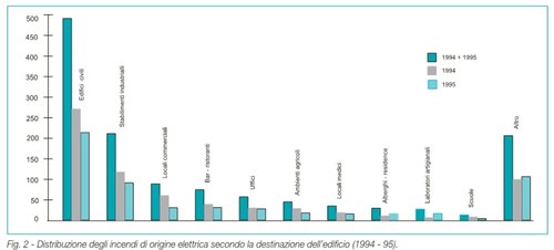

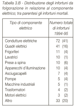

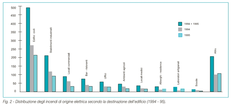

[19] Re: novità CEI 64-8 v2
Messaggioda Foto Utenteiosolo35 » 2 ott 2015, 8:45
alcuni dati riferiti alla metà degli anni 90
Foto Utenteiosolo35
51,6k 7 11 12
Messaggi: 4109

[20] Re: novità CEI 64-8 v2
Messaggioda Foto Utente6367 » 2 ott 2015, 14:46
iosolo35 ha scritto:alcuni dati riferiti alla metà degli anni 90
Sarebbe interessante conoscere quelli domestici.
Dovrebbero essere una piccola parte.
Su scala europea la maggior parte degli infortuni elettrici domestici è legata all'asciugacapelli (grosso modo 60 morti/anno, vado a memoria).
Non credo che in Italia debba essere moto diverso in proporzione.
