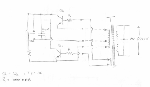

Messaggioda Foto UtenteIsidoroKZ » 30 mag 2013, 8:53
grelfo ha scritto:1) l' inverter nello schema è di tipo PUSH PULL ?
Si`: due interruttori e avvolgimento a presa centrale formano un pushpull.
grelfo ha scritto:2) L' avvolgimento collegato alle basi dei Darlington permette l' autosostenimento?
Se vuol dire che il sistema oscilla per conto suo, si`, l'oscillazione continua per conto suo.
Nota che lo schema ha alcuni errori e mancanze. Il transistore TR2 e` collegato a rovescio, con collettore ed emettitore scambiati. Non e` indicata la polarita` dell'avvolgimento che pilota le basi dei transistori e il condensatore di ingresso sembra un po' piccolo.
[25] Re: Trasformatore per inverter
Messaggioda Foto Utentegrelfo » 31 mag 2013, 16:41
inverter monofase push pull
Volendone costruire uno a scopo dimostrativo: ho trovato un trasformatore (di cui non ho le caratteristiche, al primario 5 ingressi e al secondario due, credo sia simile a quello gia postato tempo fa) due darlington TIP36 e un paio di resistenze da 5WkE8 3R9, un condensatore elettrolitico da 2200uF.
Ho preparato uno schemino, prima di montare su scheda mille fori chiedo un vostro parere.
Foto Utentegrelfo
0 1
Messaggi: 2
Iscritto il: 29 mag 2013, 20:46

[27] Re: Trasformatore per inverter
Messaggioda Foto UtenteIsidoroKZ » 31 mag 2013, 19:58
Prepara uno schema decente con fidodcad (vedi la guida al forum e gli esempi). Quello schema e` illeggibile :)
