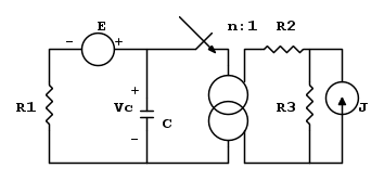

Sono alle prese con un esercizio del quale ho difficoltà a calcolare la soluzione particolare.
La traccia è la seguente:
E= 20 V; J=1 A; R_1= 40 \Omega;  R_2=R_3= 5 \Omega; C=500 \mu F;  n=2
Il circuito è in regime stazionario per t<0 ( prima della chiusura dell'interruttore)
1) calcolare la dinamica della tensione del condensatore v_c per t\geq 0
2) calcolare l'energia assorbita del condensatore durante il transitorio
ps: non so se il simbolo del trasformatore che ho usato è corretto.

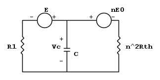

Applicando Thévenin alla parte destra del circuito e applicando il trasporto al primario, mi trovo a lavorare con questo circuito:
Per i parametri di Thévenin: R_th=10 \Omega; E_0=JR_3=5V; Dopo il trasporto al primario: n^2R_th= 40 \Omega; nE_0= 10V
La dinamica del circuito del primo ordine sarà del tipo:
V_c(t)=A^ {\lambda t}+ v_c{\propto}
Fin qui nessun problema. Il dubbio nasce quando calcola la soluzione particolare v_c{\propto}
Il prof fa in questo modo:
v_c{\propto}= E+R_1\frac{nE_0-E}{R_1+n^2R_th} = 15V
Onestamente non ho capito cosa ha fatto qui. Qualche suggerimento per aiutarmi a capire?

Londoneye ha scritto:... Onestamente non ho capito cosa ha fatto qui. Qualche suggerimento per aiutarmi a capire?
Ha semplicemente ricavato la tensione a regime su C con una KVL all'anello sinistro.

Arrivati al calcolo della soluzione particolare, mi ritrovo con un circuito del primo ordine, dove la dinamica del condensatore viene così descritta:
vc(t)= Ae^{\lambda t} +  vc (\infty)
\lambda= -\frac{1}{ReqC}= -\frac{1}{0.01}= - 100 s^{-1}
dove Req= R_1-n^2R{_{th}}
Trovo laA imponendo le condizioni iniziali:
vc(0)=20=A + vc(\infty)
vc(0)=20=A + 15= 5
vc(t)= 5^{-100t} + 15
Il secondo punto chiede di calcolare l'energia del condensatore assorbita durante il transitorio. Essendo il condensatore un bipolo conservativo posso procedere con questa formula:
Wc^{a}(0, \infty)= \frac{1}{2}Cv^2_c({\infty}) -\frac{1}{2}Cv^2_c({0})=-0.044J

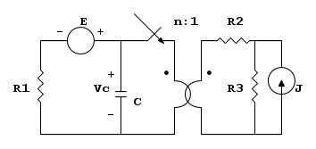

Londoneye ha scritto:... ps: non so se il simbolo del trasformatore che ho usato è corretto.
No di certo, se collegato in quel modo, comunque per il trasformatore ideale si usa un simbolo diverso
[6] Re: Circuiti lineari: calcolo soluzione particolare
Messaggioda Foto UtenteLondoneye » 30 set 2015, 15:02
eccolo! non so perché non sono riuscita a trovarlo nella libreria. Grazie :)
