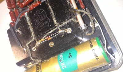

Ciao a tutti,

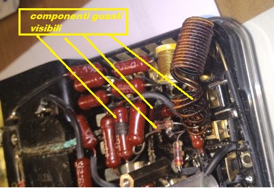

ravanando in garage ho (ri)trovato questo in oggetto. L'aspetto come potete vedere dalle fotografie è un po' malmesso (era di mio padre, stipato in garage da almeno 20 anni), e non ho trovato neanche i puntali, non sono riuscito a testarlo.
qualcuno sa indicarmi un'azienda di esguire una ripulita e ripristino?
grazie mille per ogni indicazione.

micter ha scritto:qualcuno sa indicarmi un'azienda di esguire una ripulita e ripristino?
Potresti provare a contattare la ICE strumentazione, specificandogli il tipo di strumento, ammesso che considerino anche il vintage ed ammesso che convenga e sia fattibile la riparazione, perché mi pare di vedere che ci siano diversi componenti danneggiati ed a giudicare dal tipo di danno non è escluso che sia danneggiato anche il galvanometro se così fosse la riparazione non credo sia fattibile.
Diversamente puoi sempre interpellare un laboratorio di riparazioni elettroniche nella tua zona.
PS.Anche la pila è andata,ti consiglio di toglierla prima che perda acido,se già non l'ha perso.

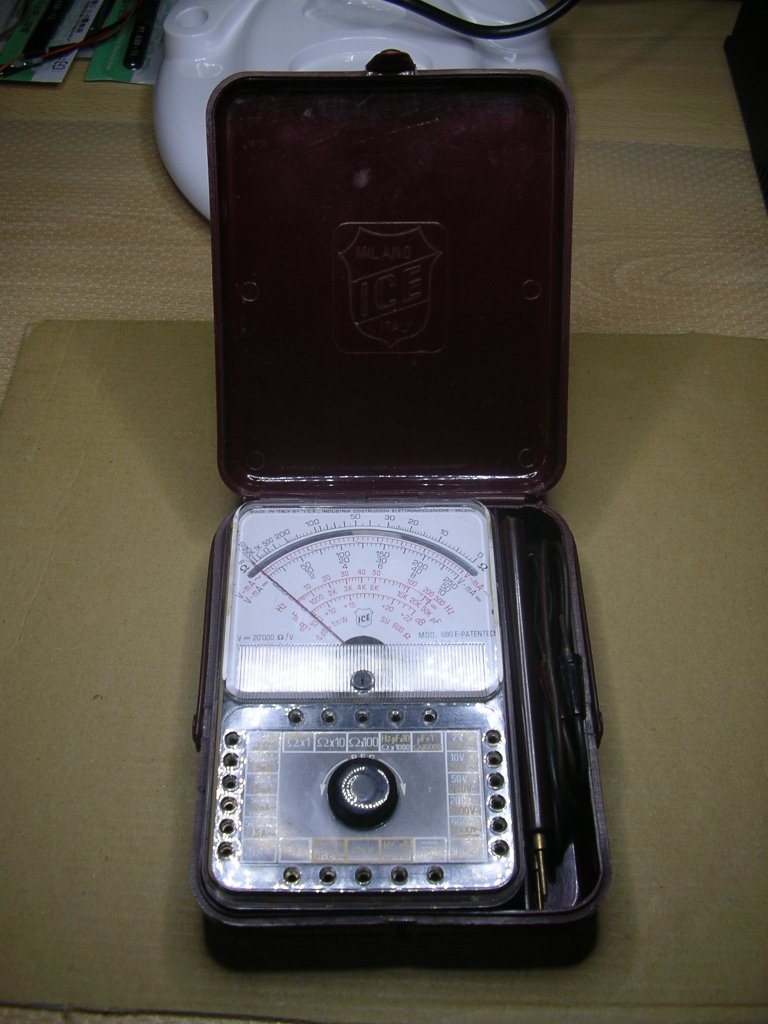

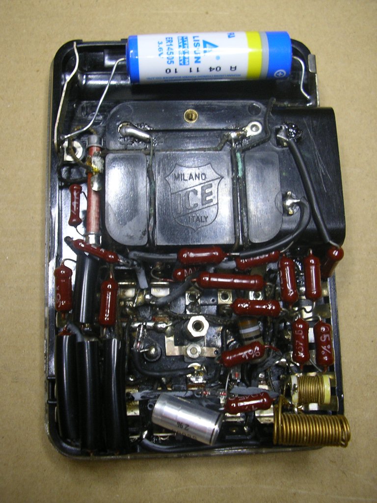

Ce l'ho anch'io e lo conservo gelosamente, perché mi ricorda mio Padre (era il suo tester)!
È uno strumento antico, costruito per durare. Infatti dopo 49 anni funziona ancora benissimo.
Allego le foto, così vedi se il tuo corrisponde (clicca sulle immagini per ingrandirle).

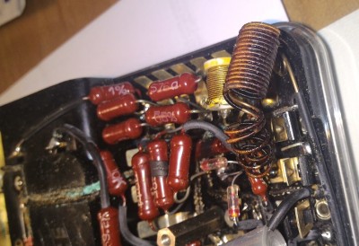

All'interno ho sostituito la pila "torcetta" zinco-carbone da 3 V, per lungo tempo irreperibile (ora invece si trova), necessaria per misurare le resistenze, con una pila ER14505 al litio-cloruro di tionile da 3,6 V.
La maggiore tensione non dà alcun fastidio. Basta regolare il fondo scala con l'apposito potenziometro, come si deve fare sempre prima di misurare una resistenza.
Ho collegato i terminali saldabili della pila alle saldature delle molle originali in bronzo fosforoso (materiale specificato sul manuale).
Si potrebbe utilizzare anche la versione senza terminali saldabili, predisponendo un portapile formato stilo (AA) nell'abbondante spazio disponibile.
Questa pila al litio-cloruro dura almeno dieci anni, dà una tensione molto più stabile e non perde elettrolita.
Si può costruire anche un adattatore per pile al litio CR123A, oppure inserire nello spazio prima occupato dalla pila da 3 V un portapile a 2 posti per pile alcaline ministilo (AAA), più facili da reperire, e collegarlo con due fili alle saldature delle molle portapila originali.

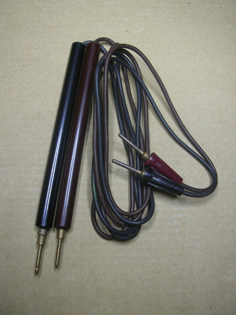

I puntali originali, compreso il filo, hanno una lunghezza di 88 cm. Gli spinotti che si inseriscono nel tester in alcuni casi azionano commutatori interni, perciò è importante rispettarne le dimensioni. Hanno un diametro di circa 2 mm (1,92 mm per la precisione) e una lunghezza della parte più fine di 15 mm.
Gli spinotti usati nei puntali dei tester odierni hanno un diametro di 4 mm, quindi non sono utilizzabili.
Ci sono però altri puntali, come questi.
Potresti provare ad adattarli avvitando le punte fini da 2 mm sugli spinotti, magari bloccandole con una goccia di adesivo cianoacrilato, ed eventualmente limandone e arrotondandone le punte se sono troppo lunghe o aguzze. Sembra che questi puntali non abbiano un buon isolamento, pertanto potrai usarli solo su circuiti a bassissima tensione (fino a 50 volt).
Oppure cerca su ebay.
Qui trovi una versione del manuale che non è l'originale, ma riporta le stesse informazioni.
Qui trovi il manuale del Supertester ICE 680G, che è un modello più recente ma utilizza pressoché lo stesso circuito elettrico.
La cosa importante è che a pag. 28 trovi la "Guida per riparare da soli il tester" che, seguita passo passo, consente di individuare e riparare eventuali guasti.

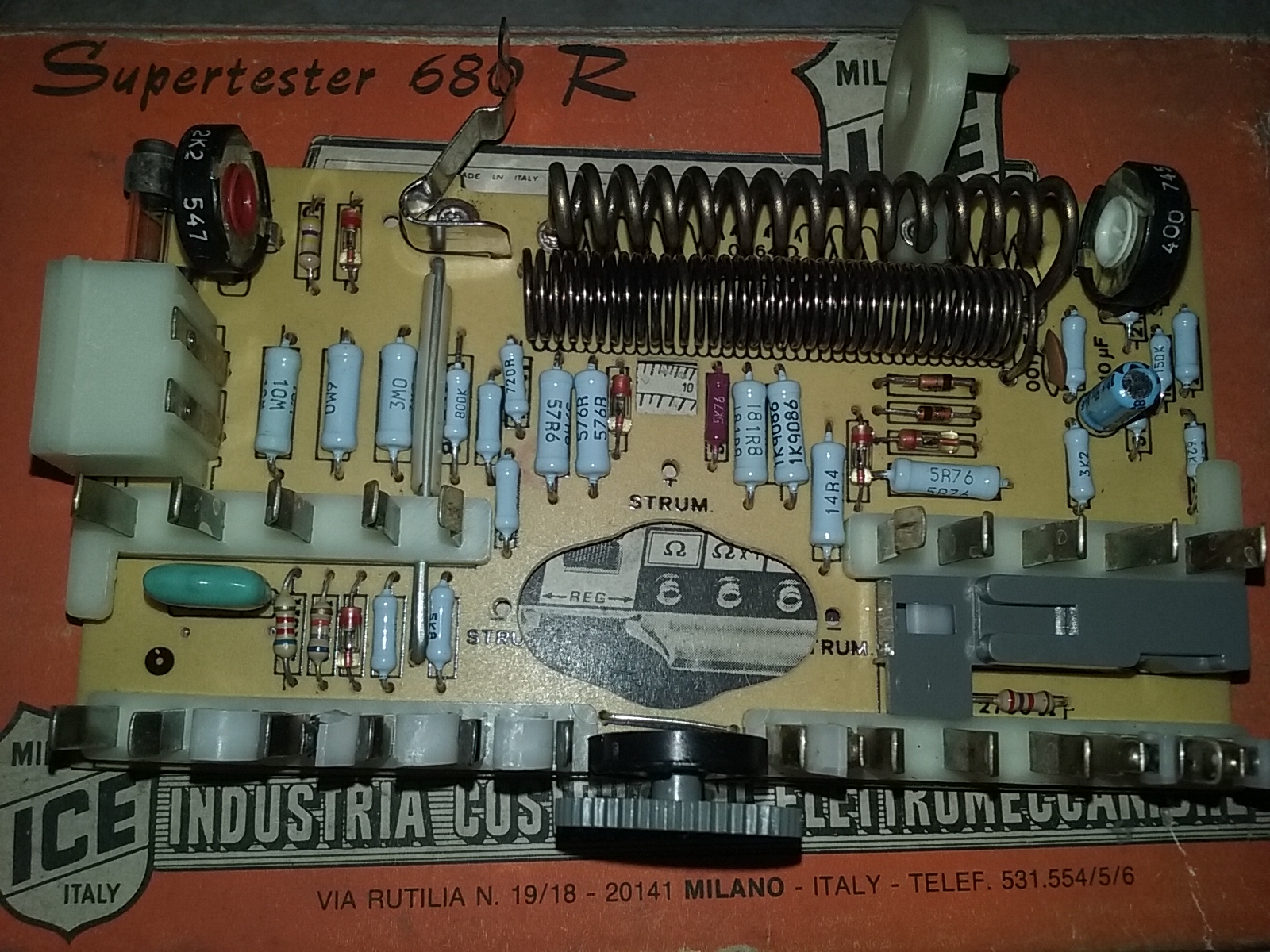

Si come dicevo sopra il supertester utilizzava diodi al germanio...bisogna adattare anche la pila da 3Volt.
sarebbe un lavoro da Restauro più che riparazione.
