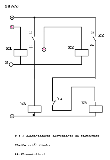

Pierluigi2002 ha scritto:Il contatto...
ho disegnato lo stato dei contatti a bobina eccitata,pensando di rendere facile l'interpretazione nelle condizioni di comando prima di K1 collegamento 5 e poi di K2 collegamento 9.
gabrisav ha scritto:Basta che scolleghi il filo ...
Premesso che l'interblocco dei due contattori non è la condizione richiesta,utilizzando (correttamente) i contatti NC dei due contattori per interbloccare elettricamente gli stessi,non vorrei rendesse caotica la situazione per l'op che si vede utilizzare due relè finder solo per l'eccitazione e l'interblocco a mezzo contatti dei contattori, e comunque è opportuno Foto Utentegabrisav che tu faccia uno schemino,inutile dirlo con fidocadj,per esser più chiaro. ;-)
[22] Re: Collegamento 2 Relè finder 40.52
Messaggioda Foto UtentePierluigi2002 » 1 ott 2015, 18:29
I contatti vanno disegnati nello stato a riposo.

Messaggioda Foto Utentemir » 2 ott 2015, 8:01
Pierluigi2002 ha scritto:I contatti vanno disegnati nello stato a riposo.
Hai ragione,e grazie per la precisazione tecnica relativa alla realizzazione di schemi e/o disegni tecnici.
Probabilmente devo essermi spiegato male,nella realizzazione dello schema in [13] ho evidenziato o meglio colorato i rami di circuito interessati alla condizione di eccitazione di k1 prima e k2 poi in diverso colore, simulando nel ramo specifico lo stato dei contatti ad eccitazione avvenuta seguendo quella che era l'indicazione scritta,con lo scopo di rendere facile la lettura dello schemino all'op del thread non molto esperto in questo caso; questo tralasciando l'aspetto tecnico del disegno provando ad essere più chiaro.
Non era mia intenzione stravolgere la tecnica di disegno e-o le normative specifiche. ;-)

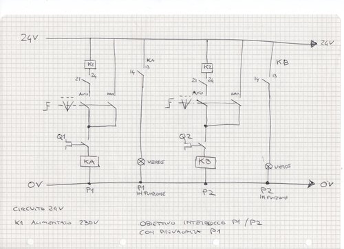

Messaggioda Foto Utentezarate6 » 2 ott 2015, 17:56
gabrisav ha scritto:Pultroppo non ho ancora imparato a usare fidocadj, se hai capito cosa intendo, per cortesia fallo tu.
Io suggerivo il metodo più semplice da eseguire ,specialmente con una tensione di sicurezza 24 V che in caso di errore di collegamenti al massimo salta un fusibile invece di farlo lavorare con la 230V.
Comunque il mio era un suggerimento
Grazie per aver messo il focus sui contattori per il discorso della tensione.
Quindi ipotizziamo di interbloccare i contattori kA e KB, e mantenere "separati" i due relè K1 e K2.
Il mio obiettivo ricordo è evitare che le due pompe funzionino in contemporanea con diritto di precedenza/prevalenza di kA (o meglio P1 nel disegno).
L'alimentazione 220 V delle pompe avviene tramite gli ausiliari ladn22, i cui contatti sono tutti occupati su uno dei due.
I contattori hanno entrambi in A2 il cavo che proviene dal rispettivo relè in posizione 21 dello stesso.
Quindi sono alimentati a 24 V a differenza dei relè che sono alimentati a 230v, esatto?
I contattori hanno in A1 lo 0V.
Hanno in posizione 13 il 24 V.
In posizione 14(NO) abbiamo i contatti che alimentano la luce di "in funzione".
Non ho capito come sono collegati il contattore con l'ausiliario.
Concettualmente mi risultava più semplice interbloccare subito dopo il termostato, ai relè, ma solo perché sono IGNORANTE in materia!
Allego disegno del circuito 24 V, ho aggiunto anche le sicurezze Q1 e Q2, e le leve di comando dal quadro F.
Posso confermare che hai ottenuto lo scopo che ti eri prefisso, molto chiaro quello schema.
