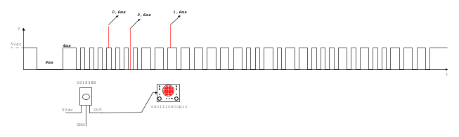

Buonasera, ho in mente un piccolo progetto dove un PIC riceve degl'impulsi da un telecomando(IR) ed in base al tasto premuto esegue un azione.Il telecomando in questione non ha marca ne modello, però con l'oscilloscopio ed il suo ricevitore sono riuscito a vedere la sequenza di bit che dovrei mandare in pasto al PIC.
Questa è la sequenza di un tasto:
Avete qualche idea su come cominciare?? Io avrei pensato di fare cosi:
-memorizzo in un array la sequenza del byte che ricevo.
-se l'impulso dura 0.6ms è 0
-se l'impulso dura 1.6ms e 1
-esegua la somma di tutti i bit del byte
-se il byte ha un valore x eseguo x1, se il byte ha valore y eseguo y1
Cosa ne pensate?

sei libero di utilizzare il segnale come meglio credi
ci saranno modi piu' o meno efficienti, anche se non emuli perfettamente il sistema del tuo telecomando/TV non importa.
l'unica difficoltà puo' essere la tua sincronizzazione del clock del treno, quindi dovrai campionare il segnale un po piu' velocemente, in modo da avere almeno qualche campione durante quei 0.6ms, altrimenti rischi di perdere il sincronismo. Forse per semplicità devi campionare almeno a 0.2ms.
appena noti (in ogni periodo) la transizione in alto iniziale fai scattare il cronometro... e poi fai come descrivi tu (se torni giu' dopo 0.6ms è uno 0, altrimenti se avviene dopo 1.6ms è un 1)
dovrai sfruttare quel periodo iniziale di 9+4ms per capire che devi resettarti e metterti in ascolto del nuovo treno in arrivo.

Ciao Foto Utentesorecaro se con questo ...
sorecaro ha scritto:-esegua la somma di tutti i bit del byte
intendi il "peso" di ogni bit(s) penso che quanto elencato sia il minimo da fare.
Dovresti però decidere come gestire il rilevamento delle tempistiche e strutturare in modo "pulito" il codice, per evitare di perdersi.
In via preventiva, bisognerebbe anche controllare la forma d'onda una volta collegati ricevitore e PIC.
Quale la frequenza del quarzo applicato ?

Visto che tiri in ballo la interrupt service routine, usa il modulo compare capture PWM per misurare la larghezza degli impulsi, invece che il ciclo nel main. È piú veloce ed è fatto apposta.

Hai ragione, il CCP sul PIC12F675 non c'è, ma c'è il modulo Comparator che lavora con segnali analogici, che può utilizzare una tensione VRef generata da un modulo interno per discriminare i livelli alti e bassi e che genera un interrupt settando il flag CMIF ogni volta che l'uscita del comparatore cambia di stato.
Con questo fai partire e stoppare il contatore di TMR0.
In pratica quello che fai nal main, ma usando gli interrupt.

Se premo un qualsiasi tasto del telecomando si attiva il flag di controllo gpio.f1, se ripremo nuovamente il tasto si attiva anche il secondo flag di controllo, gpio.f5, penso che si debbano attivare insieme visto che il dato che trasmetto con il telecomando è composto da impulsi "lunghi" e "corti"

Mi sembra che così il main viene eseguito una sola volta, a meno che non abbia letto male.
Inoltre azzerare tmr0 così non basta, perché il datasheet nel paragrafo 4.4 "Prescaler" recita:
When assigned to the Timer0 module, all instructions writing to the TMR0 register (e.g., CLRF 1, MOVWF 1, BSF 1, x....etc.) will clear the prescaler.
Quindi quando lo azzeri le impostazioni del prescaler vanno ripristinate.
Foto UtenteIlGuru
5.482 2 10 13
Messaggi: 1924
[10] Re: PIC e ricezione telecomandoinfrarossi
Messaggioda Foto UtenteIlGuru » 6 ott 2015, 15:28
Non è nemmeno necessario azzerare il valore di tmr0, quello è un byte, basta che ti salvi il valore del timer quando devi iniziare a misurare un tempo e poi lavori sempre per differenza.
Anche quando tmr0 va in rollover, non esistendo i numeri negativi, la differenza sarà sempre il numero di 64\mu s tra i due istanti:
t1 -> timer1 = tmr0 (es 250)
t2 -> timer2 = tmr0 (es 10) -> timer2-timer1 = 10-250 = -240 = 16
Se il compilatore rogna puoi sempre mettere un if per valutare le due situazioni in cui timer1 è maggiore o minore di timer2.
Se è maggiore basta fare timer2+(256-timer1)
Così non devi nemmeno ri impostare il prescaler
