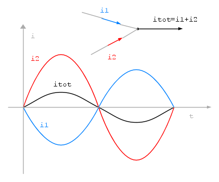

Salve a tutti! Sono uno studente di quarta istituto tecnico settore elettronica, mi è venuto un dubbio durante lo svolgimento di un esercizio: com'è possibile che la corrente in un ramo sia minore di quella totale?

La corrente impressa da un generatore, una volta che incontra un nodo (cioè un punto in cui si incontrano più rami), si spartisce tra i vari rami connessi a quel nodo. Quindi, in ogni ramo scorrerà una corrente minore di quella impressa dal generatore.
Però dare risposte senza vedere il circuito non ha molto senso...
Fai una cosa, scarica FidoCadJ e fai lo schema del circuito.

Domanda strana, ma tutto può essere. Però qual è il dubbio? Perché non dovrebbe essere così? Se da una banca escono mille euro portati da due persone distinte, può una singola persona portare con se più di mille euro? Ovvero se due persone portano in banca somme positive, in banca entra più o meno danaro delle singole somme portate?

Come detto da miky, mi sembra che tu stia affrontando la legge di Kirchhoff ovvero "la somma delle correnti entranti in un nodo è parì alla somma uscenti dallo stesso" (o qualcosa del genere).
Bada bene che un nodo si ha quando si hanno 2 o più rami e di conseguenza non è corretto analizzare solamente la corrente in un ramo, ma tutte le correnti in tutti i rami di uscita :ok: :ok: :ok:
Quindi se in entrata di un nodo si hanno 500mA e la corrente si suddivide in due rami che hanno gli stessi carichi, entrambi avranno una corrente di 250mA ovvero minore della corrente entrante ma che, sommati, risulteranno essere 250mA + 250mA = 500mA

Il mio dubbio era legato al fatto che mi pareva impossibile una situazione del genere per un errata analogia con i circuiti in corrente continua, grazie grafico che mi avete mandato ho capito al volo.
Grazie mille per l'aiuto!

Quindi la domanda che volevi fare è:
"com' è possibile che la corrente in un ramo sia maggiore di quella totale?", giusto?
