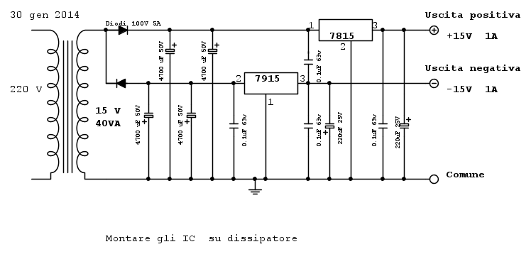

Ho un alimentatore Toshiba che ha un output di 15V, 3A . E' possibile realizzare un circuito per una duale che eroghi la stessa tensione in negativo? Mi basta anche 1A...
Ho visto diversi circuiti railsplitter... ma a me servirebbero +15 e -15. Con quel tipo di circuiti la tensione in uscita si dimezzerebbe.

Serve un convertitore switching di tipo buck-boost. Vedi se lo trovi su Ebay. Ci sono convertitori "professionali", ad esempio i TRACO, ma costano parecchio.
Se vuoi costruirtelo potresti usare un LM2576-15 o meglio uno da 5A. Segui fedelmente data sheet, application notes, incluso lo stampato e la disposizione dei componenti, e usa i componenti indicati.

Qualche osservazione sull'ultimo schema.
Mi sembra che manchino due diodi sulle uscite per prevenire le inversioni di polarita`. Se si fa un corto fra uscita positiva e negativa, uno dei due regolatori muore.
Il condensatore fra ingresso del 7805 e uscita del 7905 mi pare non serva a nulla.
Infine manca l'indicazione che i regolatori montati su dissipatorE (singolare) devono essere isolati perche' le loro alette non sono allo stesso potenziale.
Il raddrizamento a singola semionda non mi piace molto perche' richiede di usare condensatori molto grandi, ma se non c'e` a disposizione un trasformatore con presa centrale si devono usare tanti condensatori

IsidoroKZ ha scritto:Il condensatore fra ingresso del 7805 e uscita del 7905 mi pare non serva a nulla.
Forse lo ha solo disegnato male: credo vada tra l'ingresso del 7815 e il comune, per simmetria con quello all'ingresso del 7915.

Certamente e` solo un lapsus calami, in questo caso non provoca danni. Altri errori di collegamento possono portare a fumate varie
