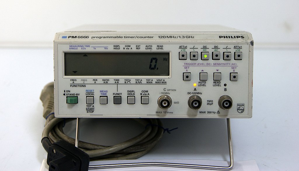

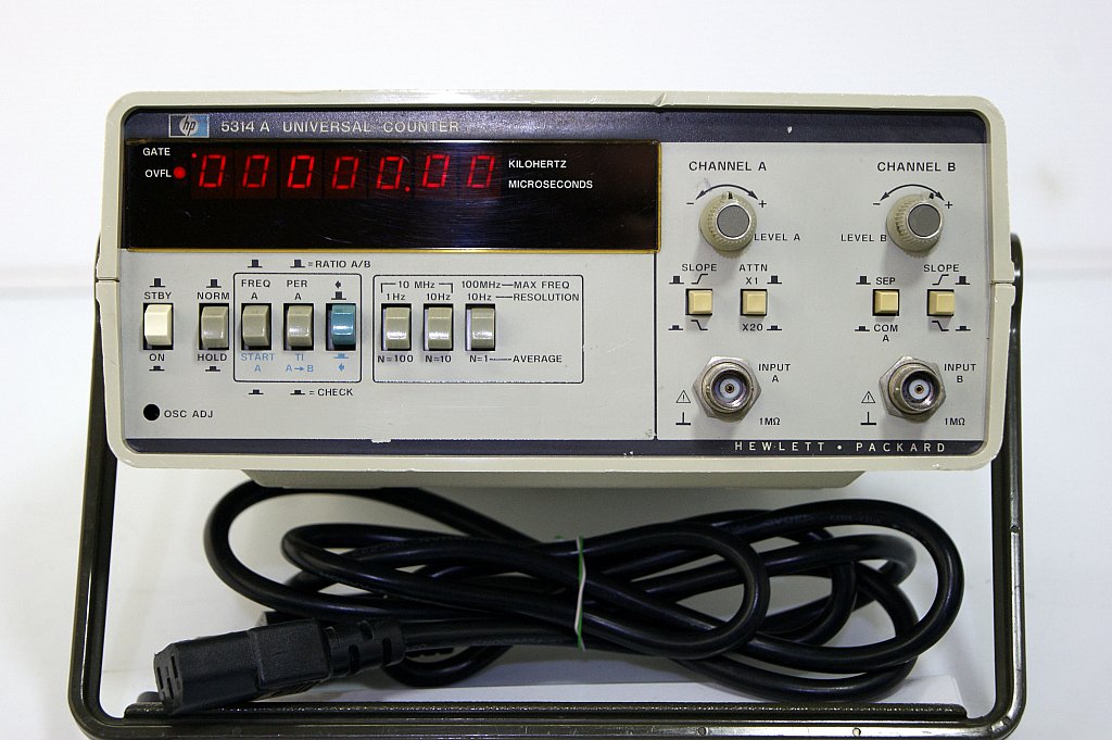

Salve a tutti,seguendo il consiglio di Foto UtenteDirtyDeeds di non soffermarmi su quelli di ebay, ho trovato nei negozi di strumenti da laboratorio questi 2...
Calibrati e ricondizionati
il Philips Fluke pm 6666 misura fino a 1,3 GHz, 180,00 euro +sped
il HP 5314a misura fino a 100 MHz 88,00 euro +sped
Perche tutta questa differenza di prezzo?
è molto confusionario da utilizzare il Philips?

Messaggioda Foto Utentecarlomusumeci » 11 ott 2015, 17:07
Ho preso l'HP,che ne pensate?

Direi che è adatto alle tue esigenze (lo sono entrambi), il Philips è più flessibile.
Per ciò che riguarda le differenze di costo, tieni presente che non possono essere valutate a vista, bisogna sapere in quale configurazione è venduto lo strumento: per esempio, uno potrebbe avere l'interfaccia GPIB o l'oscillatore ad alta stabilità, mentre l'altro no. Senza sapere la configurazione dettagliata, non si può dire nulla, ma non è mai la facilità d'uso a determinare il prezzo.
