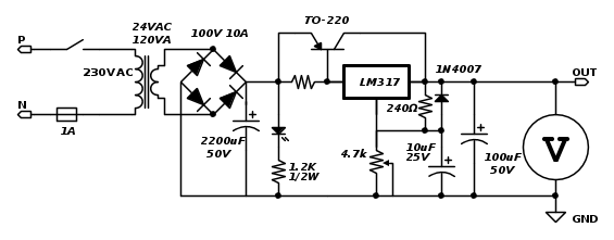

intanto il circuito corretto con il led :lol:
La resistenza l'ho calcolata sottraendo ai 24 V la caduta di tensione del led 2.1V (21.9) e poi dividendola per i 20mA che richiede il led (1095Ohm. Ho scelto 1.2K per non lavorare al limite). Poi ho moltiplicato i 21.9V per i 20mA con il risultato di 0.439 Watt.
Dopo aver letto il tuo articolo dimensionerò anche le altre resistenze :-)

3 parametri importanti per la scelta del transistor qui sono la massima corrente di collettore, la tensione emettitore collettore, ed ovviamente la potenza che può dissipare che deve essere maggiore del prodotto dei primi due. per calcolare la resistenza tra base ed emettitore, considera la vbe che deve essere 0.7v se èun transistor normale ed 1.4 se è un darlington. questa vbe va divisa per la corrente minima con cui deve entrare in conduzione, quindi poco inferiore a quella massima erogabile dal regolatore
ti servirà un package to220 almeno o to3

Che ne pensate? Puà andare bene? la Veb deve essere di 5V quinid (24 V - 5V) / 5A = 3.8Ohm la resistenza

Non basta dire io voglio ottenere 2/3A e quindi mi basta un BJT da 6A; devi considerare anche e sopratutto che con 24VAC in ingresso, se prelevi 2A a 5V, otterrai una dissipazione sul BJT di oltre 50W.
Io, come gia' detto opterei per un MJ2955 o un BD318 o equivalenti.

Cadmir ha scritto:la Veb deve essere di 5 V
No. Quello è l' absolute maximum rating, la Vbe è 0.7V
Cadmir ha scritto:quinid (24 V - 5 V) / 5A = 3.8Ohm la resistenza
No. Tu vuoi che il transistor di bypass entri in saturazione per trasportare la corrente prima che il regolatore vada in autolimitazione, quindi diciamo a 1.25A
Vogliamo che in queste condizioni sulla resistenza posta tra base ed emettitore del transistor cadano 0.7V, quindi la resistenza dovrà essere di 0.7V/1.25A = 0.56 Ohm
Comunque come dice marco438, quel transistor è un po' troppo al limite. E compra i componenti su un sito serio tipo rs-component, non su ebay.
Con questa configurazione, ci siamo giocati la protezione contro i cortocircuiti che il regolatore di tensione ha al suo interno, quindi il progetto non è ancora completo.

IlGuru ha scritto:Tu vuoi che il transistor di bypass entri in saturazione per trasportare la corrente prima che il regolatore vada in autolimitazione,
Perche'? A parte che e` impossibile,ma per quale ragione si vorrebbe una cosa del genere?
pPoi sarebbe anche bene dire che questi circuiti non sono protetti da cortocircuito
[90] Re: Alimentatore da banco regolabile
Messaggioda Foto UtenteIlGuru » 9 ott 2015, 14:29
Quale criterio adotteresti tu?
Con una resistenza maggiore si potrebbe far condurre il transistor sempre, ma con una caduta di tensione maggiore prima del regolatore che in primo luogo va ad incidere sulla scelta del transistor che necessiterà di una Vbe massima tollerata maggiore, e secondariamente limiterebbe il range di tensioni in uscita del regolatore.
