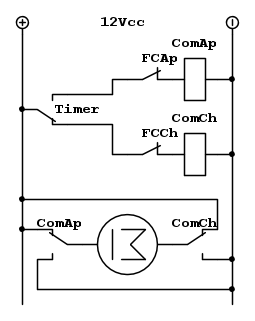

Buongiorno a tutti, sono Tony, digiuno della materia e per questo avrei bisogno della vostra conoscenza; mi aiutate?
Sto costruendo un mobiletto per i miei cani, dove mettere cioè tutto quello che gli riguarda, ed in basso ho assemblato un cassetto estraibile dove ho posizionato le ciotole per acqua e cibo.
Vorrei renderne automatica l'apertura-chiusura, vorrei cioè dotarlo di un motorino elettrico che azionato da un timer e per mezzo che so, di pignone e cremagliera possa appunto autoestrarsi per poi richiudersi a determinati orari. Ma come detto sono digiuno, potreste aiutarmi con la lista della spesa? Ho visto ad esempio che su ebay si trovano motorini anche per pochi euro, ma proprio non saprei su quali componenti orientarmi per realizzarlo.
Grazie a tutti in anticipo, anche se nessuno di voi troverà tempo der darmi una mano.
realizzazione cassettino motorizzato a tempo

Il problema è che normalmente i motoriduttori
a 12 V sono in corrente continua e i timer giornalieri
in alternata a 230Vca.
Vanno inoltre previsti finecorsa per segnalare le posizioni
di apertura e chiusura del cassetto, in modo da staccare il motore
al raggiungimento della relativa posizione e relè per inversione
del senso di marcia.
Non è quindi una questione di "elenco della spesa", ma va realizzato
un circuito che, per quanto semplice, richiede un minimo di competenza.

Dovresti fare il progetto di sistema, per esempio l' analisi dei rischi (hazard analysis):
Se il cane lascia la coda nel cassetto quando questo si chiude, quale caso si verifica?:
1) la coda si mozza e ti tieni il cane scodato?
2) si prevede una limitazione di coppia del motore, per cui il cane rimane con la coda pinzata, ma non rotta (il cane tira apre il cassetto e/o rovescia mobile e cassetto).
3) Se la coppia e la corrente supera un certo valore, l'automatismo provvede a fare riaprire il cassetto.
4) la coppia motrice è cosi bassa, che al minimo attrito il motore si blocca.
5) Il rischio non si pone perché tutti i tuoi i cani sono senza coda.
6) I cani sono intelligenti e non lasciano in mezzo la coda.
e prendere gli opportuni provvedimenti.

Si, avevo preventivato gli eventuali rischi che correrebbero i cani, e, ovviamente con la cautela dell'incompetente, immaginerei di installare una sorta di sensore che finché il cane stesso stazionerebbe nei pressi del mobiletto, impedirebbe la chiusura del cassetto.

Essenzialmente, utilizzando un motore in continua
(quindi con un alimentatore a 12Vcc), la schema da realizzare
è questo:
Sei in grado di realizzarlo (dato che dici di essere
"digiuno della materia")?
è questo:
Diciamo che messo così per me è arabo, ma che comunque se riesco a comprenderne il glossario, ossia a capire cosa sta dietro le sigle qua sopra, mi ci posso cimentare.
