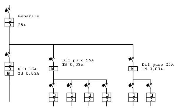

Buongiorno a voi,
vi chiedo un'aiuto
-In una situazione del genere come vi comportate ?
-inoltre mi piacerebbe sapere cosa sto sbagliando ?
-è corretto lo schema ? molto spartano !!
Si tratta di un appartamento di 73 mq calpestabili escluso box e balcone che ho dichiarato livello 1.
All'inizio installeranno un contatore da 3 kW ma vorrei che il centralino sia dichiarato fino a 4,5kw.
La resistenza globale di terra è pari a 37 ohm.
Vi ringrazio

Il montante sembra tutto OK.
Nel quadro appartamento a valle del MT generale da 25A sezionerei diversamente i carichi
Da quello che si capisce la lavatrice è insieme al clima che metterei da solo
Ok caldaia e allarme, l'emergenza insieme alla luce
Per la FM, la cucina da sola e Fm servizio e sala insieme
Al posto di tutti MTD metterei dei differenziali puri da 25A che sono protetti dal MT generale
Ti ricordo che puoi mettere solo 2 differenziali e il differenziale classe A è facoltativo e non obligatorio

Non voglio entrare nel merito della validità dell'impianto proposto e delle soluzioni proposte da Foto Utentegabrisav
Tuttavia ci sono due cose che mi lasciano un po' perplesso:
gabrisav ha scritto:Al posto di tutti MTD metterei dei differenziali puri da 25A che sono protetti dal MT generale
E in caso di guasto per sovracorrenti su una delle linee rimani con tutto l'appartamento scollegato?
gabrisav ha scritto:Ti ricordo che puoi mettere solo 2 differenziali
Perché non può mettere più di due differenziali in parallelo?

Gli mtd AC che ho messo nel centralino appartamento, in realtà intendevo dei puri,
quindi il massimo numero di differenziali è 2 ???
Avevo consultato una guida tecnica abb e faceva l'esempio di un appartamento con stessa metratura,in cui hanno inserto n 3 mtd di cui uno in classe A c16per la lavatrice, uno AC c10 per luce, e uno AC c16 per Fm
Stano ???

cei79 ha scritto:quindi il massimo numero di differenziali è 2 ???
No no, puoi metterne quanti ne vuoi, il mio era solo un consiglio, i differenziali DEVONO essere almeno 2

Quindi posso mettere sia mtd ,che puri a protezione differenziale di circuiti protetti da mt
giusto?

Gli MTD li metterei solo se devo proteggere un solo circuito ( esempio, un MTD da 16A per un circuito che alimenta un condizionatore ) ma se devo proteggere più circuiti metterie un Diff. puro , sempre che sia protetto a monte da un MT con taratura adeguata.

Foto Utentecei79 mi permetto di postare uno schema esemplificativo di quanto detto sopra
