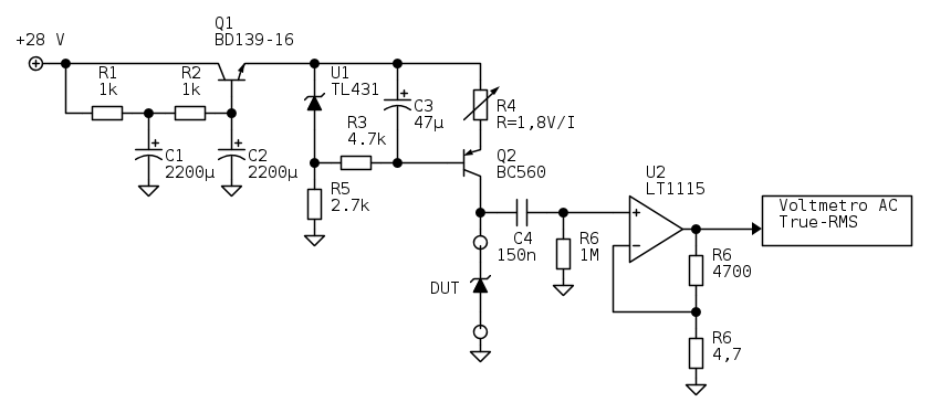

DirtyDeeds ha scritto:Come hai eseguito queste misure Foto UtentenikiT?
Ciao Foto UtenteDirtyDeeds, per fare qualche misura "al volo" ho in effetti dovuto risolvere il problema del rumore dell'alimentatore; infatti, il ripple a 100 Hz copriva completamente il rumore che desideravo misurare.
Per ridurre il rumore dell'alimentazione ho impiegato un moltiplicatore di capacità, ed ho provveduto a polarizzare il diodo Zener a corrente costante (usando un riferimento di tensione TL431 da 2,5 V).
(lo schema era più o meno questo: vado a memoria perché non sono a casa, per cui potrebbero esserci delle sviste!)
Ho usato un amplificatore operazionale LT1115 (che presenta una densità spettrale di rumore d'ingresso di circa \mathrm{0,9\,nV/\sqrt{Hz}} ed un offset massimo di 200 µV) in configurazione non invertente in modo da ottenere un guadagno di 80 dB, accoppiando l'ingresso in alternata con un condensatore in polipropilene per mantenere basse le perdite (che con un guadagno in continua di 80 dB, avrebbero altrimenti portato l'opamp in saturazione).
In questo modo, la banda è limitata alle alte frequenze esclusivamente dal GBW dell'opamp, che dovrebbe fornire un polo dalle parti dei 40-70 kHz. Ovviamente mi rendo conto che questo approccio molto grossolano è del tutto inutile per una misura quantitativa, ma per il momento mi interessava più che altro valutare eventuali relazioni di proporzionalità senza soffermarmi troppo sull'accuratezza della misura.
Per misurare la tensione efficace all'uscita del circuito ho usato un multimetro digitale HP 34401A, che probabilmente non è all'ultimo grido per la misura del rumore (il manuale indica un fattore di cresta massimo di 5:1). Probabilmente uno strumento a termocoppia avrebbe fornito risultati più significativi, ma anche qui penso sia sufficiente per farsi un'idea della proporzionalità.
Collegando un resistore da 100 Ω come DUT, ho ottenuto un rumore efficace di circa 5 mV all'uscita senza prendere particolari precauzioni circa la schermatura del circuito.
La maggior parte dei diodi Zener generava un rumore progressivamente più piccolo all'aumentare della corrente di polarizzazione, scendendo spesso a livelli non misurabili (cioè paragonabili al rumore di fondo del sistema) quando la corrente era di 10 mA.
Comunque, sono chiaramente misure tutt'altro che precise, quindi da prendere con le pinze! :-)

nikiT ha scritto:in configurazione non invertente in modo da ottenere un guadagno di 80 dB
Dai valori dello schema sembrerebbero 60 dB.

DirtyDeeds ha scritto:Dai valori dello schema sembrerebbero 60 dB.
Oops! (doppio) errore di distrazione! :(
Comunque, sono sicuramente d'accordo: si tratta di misure preliminari eseguite davvero alla svelta giusto per farsi un'idea del fenomeno da indagare, quindi vanno prese con le pinze. Inoltre ho testato al massimo 2-3 diodi Zener per tipo (spesso osservando variazioni del ±50% sulla tensione di rumore!), per cui al momento non c'è nessuna significatività statistica. L'intenzione è quella di rimetterci mano non appena avrò tempo (che purtroppo, per via dell'università, ultimamente è poco).
In effetti dispongo di un'interfaccia audio che uso per questo tipo di misure, ed era proprio questo il passaggio successivo che intendevo affrontare una volta sistemato il sistema di misura (che va schermato).
Aggiornerò la discussione se riuscirò ad effettuare qualche misura più significativa. Per ora, se c'è altro materiale da leggere o se ci sono altri suggerimenti, resto volentieri in attesa.
