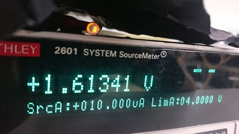

Non serve che siano di grossa potenza. Guarda questi:
http://www.farnell.com/datasheets/9221.pdf
Sono da 30 mA, probabilmente abbastanza simili a quelli dell'OP.
Ne ho collegato uno al sourcemeter:
Sul display vedi la corrente imposta (3000 volte inferiore a quella nominale) e la tensione misurata.
Il LED è evidentemente acceso, non un mostro di luminosità, ma schermandolo un po', si vede bene.
Tornando al problema, credo anch'io che ci sia qualche disturbo sull'alimentazione, in ambito automotive sono spesso fonte di grane.
