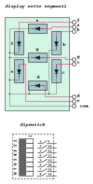

Sjuanez ha scritto:Se fai lo schema completo ti spiego tutto, promesso.
bene, allora il display a sette segmenti e il dipswitch lo offro io .... :mrgreen:

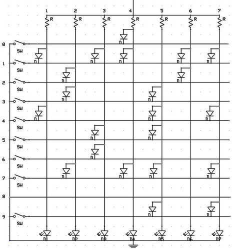

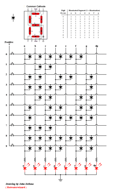

google ha aiutato con lo schema:

Messaggioda Foto UtenteSjuanez » 31 ott 2015, 16:59
Mi dispiace Foto UtenteRussell, ma devi postarlo in FidoCadJ, sono le regole :mrgreen: :mrgreen: :mrgreen: :mrgreen:

Comunque ho trovato anche lo schema inverso, quello che spegne i segmenti non necessari mettendo in corto con un diodo.... apparentemente se ne risparmiano alcuni
buon divertimento
Sjuanez ha scritto:Mi dispiace Russell, ma devi postarlo in FidoCadJ
si, aspetta, li ridisegno subito, aspetta... e spera :mrgreen:
