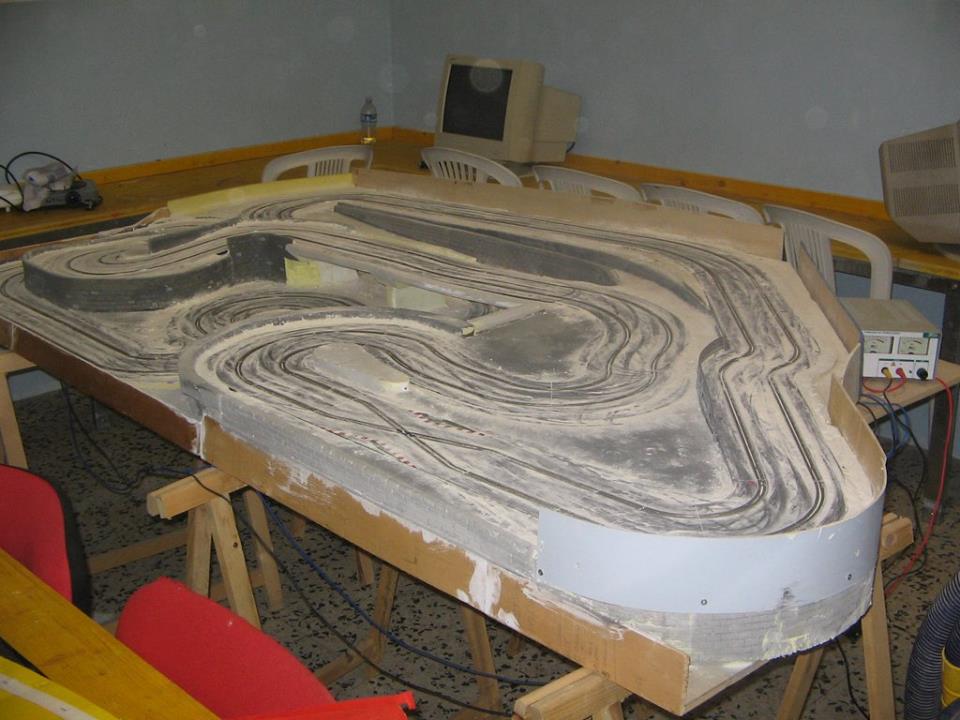

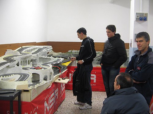

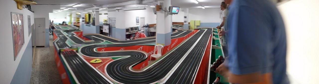

Come promesso, qualche foto dal club a dire il vero ultimamente l'abbiamo leggermente accorciata e modificata):
e due delle 4 piste rally (che ho costruito io :D )
Foto UtenteMSilvano
