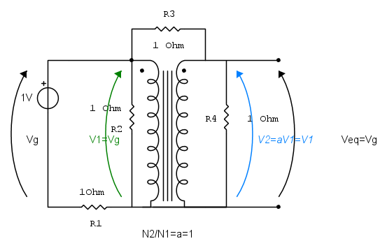

Supponi che sul primario del trasformatore ci sia una tensione Va (disegna la freccia della tensione sul primario, usa ad esempio la funzione Bezier), che tensione c'e` sul secondario? Che tensione c'e` sulla resistenza R3?

Non ho mai sentito la funzione di Bezier.. comunque ragionando Va=Vg quindi sul secondario avrò sempre Vg perché a=1 quindi la V che vedo ai capi del circuito a destra è la stessa del generatore?

Ok e ora come faccio a capire che tensione c'è ai capi di R3?

Good job!
Equazione alla maglia, legge di Kirchhoff delle tensioni usando le tensioni verde e blu.

Messaggioda Foto UtenteNicholasASR » 7 nov 2015, 15:45
Non riesco a capire come fare.. :(

Messaggioda Foto UtenteIsidoroKZ » 7 nov 2015, 15:47

Ma dovrei applicarla a questa maglia?

Messaggioda Foto UtenteIsidoroKZ » 7 nov 2015, 15:55
Si` quella e` la maglia, con cui puoi trovare la tensione ai capi di R3. Una volta che hai questa tensione puoi trovare la corrente attraverso R3.

Messaggioda Foto UtenteNicholasASR » 7 nov 2015, 15:59
Se disegno un anello nella maglia ottengo Vg + Vr3 - Vg = 0 quindi la tensione su R3 è 0
