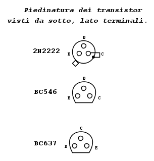

To andando a comprare i componenti, nel caso non avesse il 2n2222, quale altro transistor posso prendere che possa andare bene? La massima corrente che mi serve in uscita é sui 50mA.

Ho girato 2 negozi e nessuno ha i 2n2222. Quale altro transistor posso prendere in alternativa? Oppure conoscete uno shop on-line dove vendono componenti a buoni prezzi?

[24] Re: Controllare presepe con arduino
Messaggioda Foto Utentemir » 8 nov 2015, 0:53
dadothebest ha scritto:2n2222. Quale altro transistor posso prendere in alternativa?
Il 2N2222 è un comune transistor NPN 60 V - 0,8 A - 0,5 W - B=100..300
gli equivalenti possono essere il BC 546 o il BC637 altrettanto comuni, devi solo fare attenzione, perché la piedinatura è differente, ovvero la posizione dei terminali di base,emettitore e collettore :
