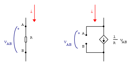

Beh vedi, indipendentemente dal teorema di scomposizione il problema in questi casi è trovare un "qualcosa" dove poter dividere stimolo ed effetto
Nel caso del partitore
dopo aver intuito una reazione di tensione riportata in serie ci si scontra con l'atomica R1
... però si potrebbe pensare che al posto di una resistenza, o di una parte di circuito, si può sempre sostituire un qualcosa di equivalente.
Ad esempio il bipolo "resistenza" si può pensare governato dalla relazione
.... come pure anche un generatore di corrente controllato che coefficiente opportuno realizza esattamente la stessa equazione costituiva

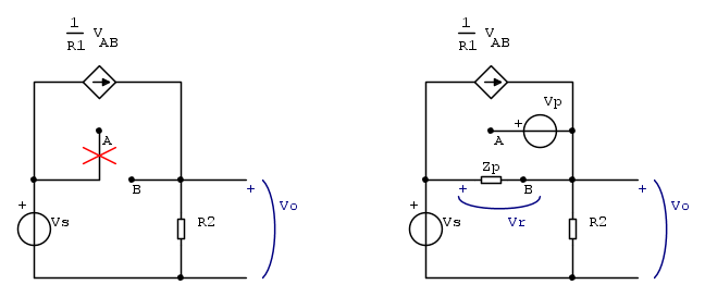

A 'sto punto...
risulta facile disegnare il partitore "modificato" ed individuare facilmente un taglio adatto...
..dove inserire impedenza e generatore di prova (ora siamo entrati nel Th. di Pellegrini
e direi che è anche un caso facile facile...
intanto si vede subito che
ed anche Zp è chiaramente un circuito aperto...
e allora semplicissimamente, passivando gli altri generatori come richiesto...
ed infine

Ok grazie carloc.Ma come mai è necessario fare quel giochetto dell'eqiovalenza sul resistore?Non si può applicare direttamente un taqlio al circuito?lo so ho provato con un altro taglio a valle di R1 o a monte di R2 e si trova sempre un beta=0 quindi senza reazione..ma come mai è necessario fare ciò che hai fatto tu?il motivo?Grazie..
ginopilotino
62 1 3 - Messaggi: 26
- Iscritto il: 9 nov 2015, 13:18
Beh non è che sia necessario fare come ho fatto io
... è solo un modo che ho trovato per far venir fuori un
di fatto, come ti sei già accorto, tutti i tagli "semplici" fanno degenerare lo studio con la reazione in "Una catena diretta che guadagna come il partitore e guadagno di anello nullo".
Il punto è che si deve poter "interrompere" l'anello, non escludo ci siano altre possibilità ma tutte includeranno "trucchetti" sul circuito iniziale.

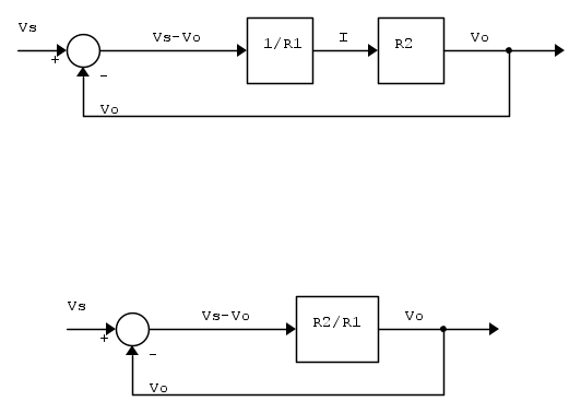

Volendo la reazione si evidenzia già nel circuito iniziale, ma senza tagli e senza Pellegrini, solo leggendo le equazioni in modo opportuno
se vedi qui sopra si può scrivere che
che si può "leggere" come il nodo di confronto ed una parte della catena diretta ....
sempre vedendo lo schema originale senza tagli hai poi che
Che inserita nello schema a blocchi porta alla stessa conclusione ottenuta prima.

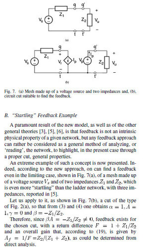

Mi e` capitato fra le mani l'articolo di Pellegrini "Improved Feedback Theory", 2009, dove come primo esempio analizza il partitore di tensione. Immagino che cercando in rete lo si trovi.
Forse ti riferisci a questo..
Ultima modifica di
gotthard il 14 nov 2015, 18:35, modificato 1 volta in totale.
Motivazione: Aggiunto file come allegato!
