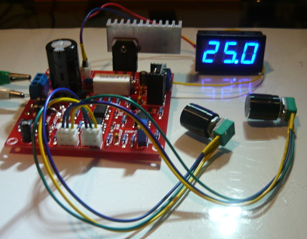

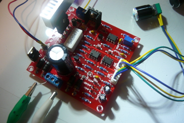

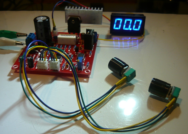

Messaggioda Foto Utentemarco438 » 11 nov 2015, 18:08
Kit arrivato, montato e funzionante; per prove piu' accurate rimando ai prossimi giorni per mancanza di tempo.
Questo e' il risultato finale (provvisorio) con il potenziometro sul valore minimo di tensione:
e questo il valore massimo raggiunto in uscita; non ho usato un trasformatore dedicato ma inserito una tensione stabilizzata di 26VDC.
Ho fatto alcune prove veloci con piccoli carichi (per questo ho aggiunto un piccolo dissipatore) e devo dire che si comporta abbastanza bene anche per quanto attiene la limitazione di corrente.
Ora qualche raccomandazione per quando dovrai fare lo stesso:
1. Controlla attentamente tutti i pezzi che ti arriveranno con il tester, transistor compresi; ne ho dovuti sostituire due perche difettosi e cambiato tre resistori perche' di valore diverso da quelli di schema.
2. Nel montaggio, comincia dai resistori, poi i diodi (facendo attenzione alla polarita') ed infine transistor piccoli e condensatori; per ultimo i due transistor piu' grossi e l'elettrolitico di livellamento.
3. prova anche con il tester il funzionamento del trimmer da 100k; anche questo era difettoso.
4. Io non l'ho fatto ma tu procurati tre zoccoletti per gli operazionali ad evitare di danneggiarli con la saldatura.
Auguri per la tua realizzazione.
