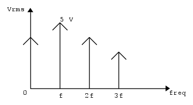

Mi sto immedesimando nella risoluzione di un esercizio di elettronica.
Mi viene chiesto di calcolare il valore medio e di rappresentare il segnale nel dominio della frequenza con Fourier, considerando che il segnale ha uno spettro trascurabile oltre la terza armonica.
La frequenza è pari a 1Khz. La tensione 10Vpp.
Per i calcoli nessun problema :ok:
È corretta questa rappresentazione ?
Non capisco se con """trascurabile alla terza armonica""" si intenda l'armonica del segnale + altre 3 armoniche oppure si intende l'armonica del segnale + altre 2 armoniche

thunderbolt128 ha scritto:La frequenza è pari a 1Khz. La tensione 10Vpp.
1 kHz, e i Vpp non esistono ;-) Esistono i volt (V) e basta.
thunderbolt128 ha scritto:È corretta questa rappresentazione ?
No, sei arrivato fino alla quarta armonica. La quarta armonica è già trascurabile.
Se f è la frequenza della fondamentale l'n-esima armonica ha frequenza f_n = nf.
Poi perché hai disegnato delle antenne? :D

Ma se la fondamentale è a 1kHz perché le armoniche disegnate sono 10 20 30kHz ecc?

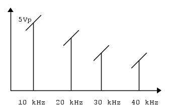

Chiedo scusa, la fondamentale è 10khz #-o
La nostra prof le armoniche le disegnava in quel modo, si effettivamente ricordano delle antenne :shock:
Ho apportato le correzioni :-)
Ora è corretto? :-)

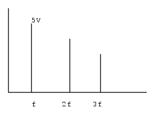

thunderbolt128 ha scritto:Ora è corretto?
Quasi: le armoniche non sono proprio equispaziate e mancano le etichette degli assi.

Messaggioda Foto UtenteIlGuru » 11 nov 2015, 21:45
Senza altre informazioni su come è fatto il segnale direi che non è sbagliato. Ma se fosse composto solo di armoniche pari o dispari ce ne sarebbe almeno una di troppo.

Messaggioda Foto Utentethunderbolt128 » 11 nov 2015, 21:52
Siamo prossimi alla perfezione :D

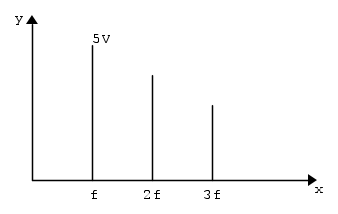

Perdonami se forse ti sermbrerò troppo puntiglioso, ma io se dovessi leggere la rappresentazione in [7] ti direi che il segnale non presenta componente continua.
Inoltre l'asse x è l'asse delle frequenze, l'asse y del (valore efficace?) della tensione e potresti dargli i loro nomi :ok:
A parte l'obrobrio delle frecce stralarghe così mi piace di più e mi sembra più chiaro
