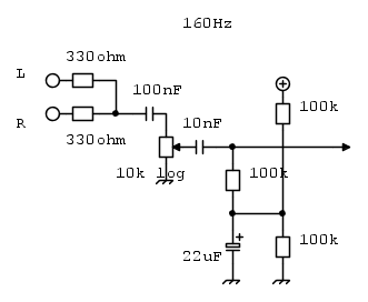

Messaggioda Foto UtenteSediciAmpere » 11 nov 2015, 20:26
Ti consiglio il tda2030, economico e facile da trovare
Se realizzi il circuito della figura 1 del datasheet (alimentazione singola), con un trasformatore da 18V 10VA , puoi realizzare un amplificatore da 8W su 6 ohm.
Siccome la potenza è leggermente superiore alla potenza massima della cassa, per stare più tranquilli di non sollecitarla troppo si potrebbe modificare lo stadio d'ingresso implementando un filtro passa-alto del 2° ordine a 150 - 200Hz (non credo che una cassa da 5W scenda molto più in basso)
ora mi si sta scaricando il computer, se ti interessa ti farò vedere come modificare lo stadio d'ingresso
4.187 5 5 8
Messaggi: 4847
[5] Re: Scelta Amplificatore Audio per speaker da 5.5W e 6Ohm
Messaggioda Foto UtenteSediciAmpere » 11 nov 2015, 23:26
