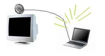

ho installato la web in oggetto sul portatile per collegamenti con msn; video OK, audio: disastro!
si sente un rumore di fondo come di qualcosa che "frigge"... e ciò accade quando aggancio la web al coperchio del desktop (monitor). Saranno le vibrazioni?... se la aggancio sul lato non lo fa! ...saranno le radiazioni del monitor?... se la tengo sollevata di un mm non lo fa!!
Avete soluzione? Vi è capitato qualcosa di simile?
Grazie.

Se il tuo portatile ha il Wifi,probabilmente sulla parte alta del monitor, al suo interno ha l'antenna per il wifi, quest'ultima presumo che potrebbe dar fastido alla web, la quale credo che abbia un microfono incorporato, anche se non ho riscontro pratico.

E' così... ho collegamento wifi, la web ha mic incorporato...
si potrebbe "schermare" in qche modo? ovvio che problema sparirebbe se mi collegassi via cavo...

a me non e' chiara una cosa :
hai installato la webcam sul notebook ma la "tiene" il monitor del PC desktop???
Perche'?
Non ci sta'? O usi il monitor del desktop anche come monitor del nb ? ;)
Schermare: si anche se nn mi spiego la scena: (hai detto che basta un millimetro per risolvere mettine 5 di carta stagnola ^_^ e il mic della cam lo puoi spegnere che il NB c'ha il suo)
hai provato a collegarti via cavo, con la web nella stessa posizione dove ti ha dato il difetto?

phylum ha scritto:a me non e' chiara una cosa :
SCUSATE... cancellare DESKTOP, è SOLO NOTEBOOK (era un lapsus poiché avevo intenzione di provare col PC...)

come sai la web si aggancia al monitor del NB... se lo sollevo, non ho il disturbo: se NON tocca il monitor, è OK.
ho provato ad interporre spessori pseudo-isolanti... ma niente!... dici che, anche in questo caso della stagnola risolve?
il mio NB non ha il mic!!

Puoi provare come ti ha consigliato phylum, oppure trovare una colocazione diversa per la web, magari lateralmente, visto che il problema si risolve come hai detto con minima distanza.
