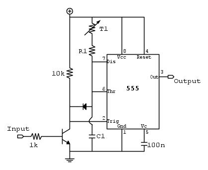

Messaggioda Foto Utentepaofanello » 18 nov 2015, 21:02
Guarda se vuoi realizzarlo con il 555 il circuito per usare un segnale positivo per il trigger dovrebbe essere questo (come al solito aspetta la conferma di qualcuno più esperto).
I valori dei componenti sono scelti in maniera generica senza sapere il segnale positivo da dove proviene ed altri parametri, ma non dovrebbero dare grandi problemi, il valore di R1+T1 e C1 devi sceglierli te in base al tempo che vuoi (anche con un qualsiasi calcolatore che si trova su internet). Ricorda di mettere R1, se mettessi solo il trimmer, se accidentalmente viene settato vicino a 0 ohm bruci il diodo o il transistor (o entrambi :D). Quando il trimmer è al suo massimo hai il ritardo massimo (e la resistenza è data da R1+T1), quando lo setti al minimo hai il tempo minimo (con una resistenza uguale solo ad R1). Fammi sapere se hai problemi a dimensionare questi tre componenti!

Messaggioda Foto UtenteFabioNight » 18 nov 2015, 23:07
Grazie mille,
beh per dimensionare i componenti non ci sono problemi,per farlo lavorare nel fronte positivo invece,vorrei anzichè il diodo utilizzare un contatto NO di un relettino...ma...il diodo che funzione ha??non posso fare a meno di metterlo e lasciare i due rami del circuito indiopendenti?
per rendere ilvece il circuito retriggerabile come si potrebbe fare?
guardando bene il circuito postato poi,mi accorgo che la resistenza nel ramo del trigger è da 10K in questo caso non vado a portare nel pin 2 una tensione di Vcc/3??dal momento che all'interno dell'integrato ci sono 2 resistenze da 5K in serie? in questo caso non avrei sia nel+ che nel - dell'operazionale interno una tensione di Vcc\3?

Messaggioda Foto UtenteRussell » 18 nov 2015, 23:25
FabioNight ha scritto:er rendere ilvece il circuito retriggerabile come si potrebbe fare?
FabioNight ha scritto:il diodo che funzione ha??
il diodo serve a scaricare il condensatore in modo da retriggerare il monostabile, ma al tempo stesso non impedisce la carica dello stesso tramite R1
Se non ti piace vedere quel diodo è anche possibile tenere i rami indipendenti con questo approccio
http://www.doctronics.co.uk/555.htm#retriggering
ci trovi anche una simpatica animazione che spiega il comportamento del circuito.
FabioNight ha scritto:nel ramo del trigger è da 10K in questo caso non vado a portare nel pin 2 una tensione di Vcc/3??
no, è una resistenza di pull up. Non lavora insieme al partitore 5-5-5, ma il piedino 2 entra nel comparatore, e le sue tensioni vanno da Vcc a circa 0 a seconda dello stato del livello di 'input'.

Messaggioda Foto UtenteFabioNight » 18 nov 2015, 23:36
purtroppo non mi apre nulla perché dice che manca un plugin...peccato perché sembra davvero molto interessante...
ok che è resistenza di pullup,ma non genera anche essa una caduta di tensione?e quindi il rischio nel pin 2 io porti una tensione troppo bassa?
