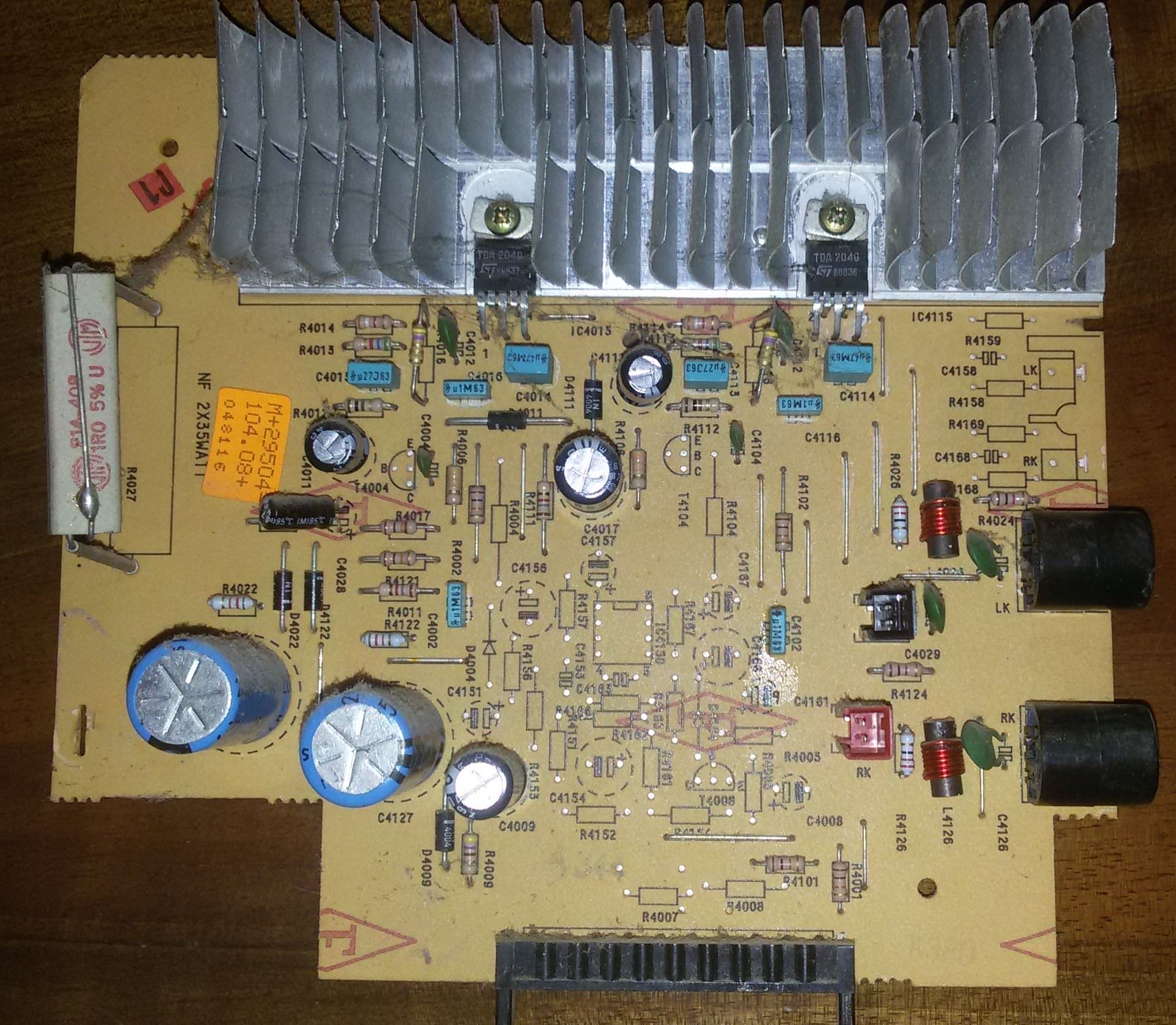

ho trovato questo circuito in una vecchia tv che ho smontato tempo fa, ed ho ragione di credere che sia un amplificatore.
e dato che mi sono capitati sotto mano due altoparlanti della stessa tv (quelli della tv dove ho preso il circuito non funzionavano) vorrei provare ad utilizzarlo, ma non essendo ben istruito non so dove mettere le mani.
potete spiegarmi dove dovrei collegare le due casse e dove l'alimentazione ?
ed in fine vorrei anche inserire un potenziometro per regolare il volume del suono.
spero possiate aiutarmi.

Immagino che le uscite siano quei due connettri sulla destra mentre alimentazione e segnali in ingresso arrivino da quel connettore in basso.

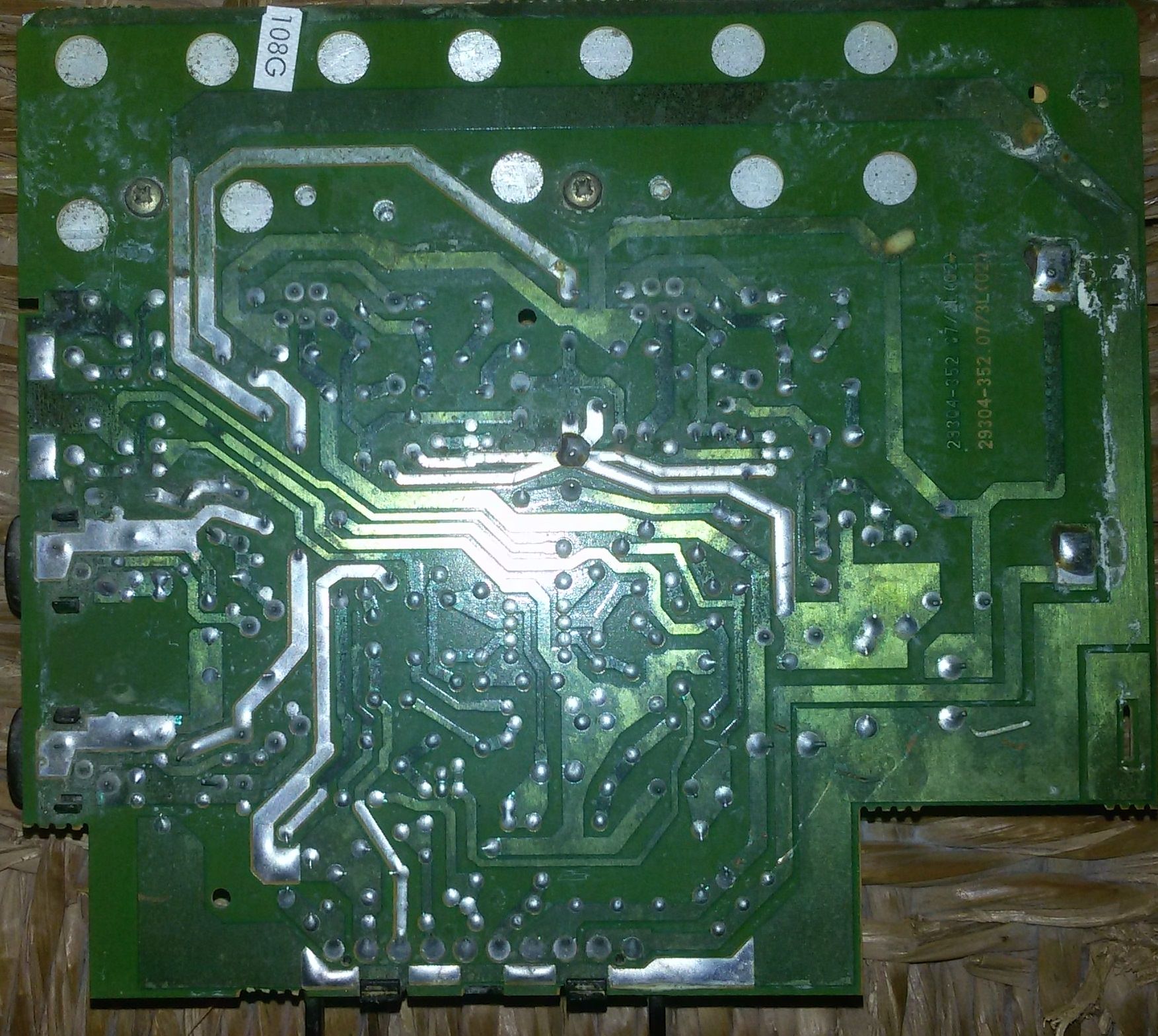

Magari una visione delle piste può fornire qualche indicazione in più su quali siano questi segnali, piuttosto che una vista panoramica dei componenti.

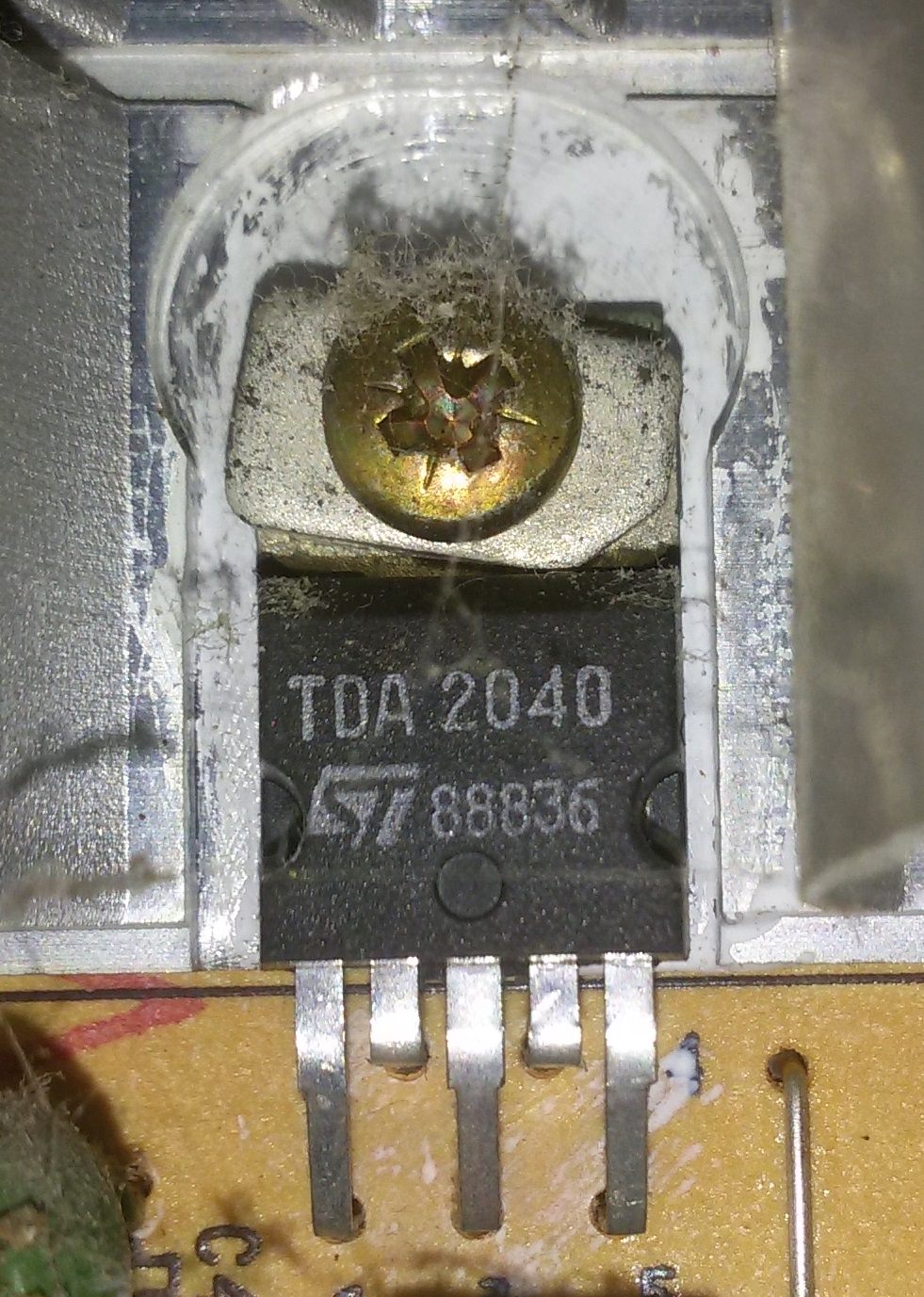

Dal datasheet dei due TDA capisci a che cosa corrispondono i piedini, seguendo le piste a cui sono collegati si può capire qual è l'alimentazione, quale la massa, quale il segnale in ingresso ecc...

Messaggioda Foto Utentexaluca74 » 22 nov 2015, 15:57
Evita le citazioni inutili; leggi le regole del forum.
ho fatto una foto, ma purtroppo è rovinata e non si vede tanto bene. è il meglio che posso fare al momento.

qui, da pagina 94 a pagina 96 trovi lo schema elettrico del tuo telaio NF 2x35 2509 104 08...
,,, così vedi com'è lo schema elettrico.

[8] Re: Aiuto con circuito amplificatore (TDA2040)
Messaggioda Foto UtenteMax2433BO » 22 nov 2015, 16:50
Allora, se ho ben interpretato lo schema, guardando la foto dello stampato, nel connettore in basso, il pin 1 è a SX e il pin 10 a DX, da qui abbiamo:
1) Ingresso canale sinistro
2) Massa
3) Ingresso canale destro
4) + 12 V
5) Non utilizzato
7+8) Tensione positiva +G
9+10) Tensione negativa -G
... a questo punto bisognerebbe cercare nei diversi schemi chi genera queste due tensioni e a quanto corrispondono.
O_/ Max
EDIT:
a pagina 40 si nota:
+G/-G \pm \; 34 \; V \; per la versione 2x35W (\pm \; 42 \; V \; per la versione 2x60)
... quindi adesso hai tutte le informazioni che ti necessitano.

Si può anche prendere il datasheet del TDA2040 e vedere che accatta alimentazione duale fino a massimo +20 e -20V e quindi provare con tensioni inferiori.
Credo che 34 e 42 siano la differenza di tensione tra G+ e G-, non rispetto alla massa. Infatti nello schema i pin 5 e 3 di alimentazione dei TDA sono collegati direttamente a G+ e G-

IlGuru ha scritto:Credo che 34 e 42 siano la differenza di tensione tra G+ e G-, non rispetto alla massa
E' corretto, nel circuito viene ottenuta una virtual ground con i condensatori C4027 e C4127 in serie
