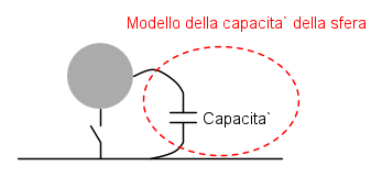

3) Cariche con condensatore non ideale, non bipolo. In questo caso le cose si complicano, ma prima di analizzarle vediamo il caso di un oggetto tutto conduttore (la solita sfera metallica). In questo caso se carichi la sfera e la colleghi a terra c'e` passaggio di corrente e la palla si scarica. Perche' qui si` e prima no? E domanda che faccio io: visto che nel collegamento scorre corrente per scaricare la sfera, dove si chiude questa corrente? Oppure decidiamo che Kirchhoff a bassa frequenza vale solo ogni tanto?
Il fatto e` che la palla da sola e` un condensatore la cui altra armatura e` il resto dell'universo, e nel caso specifico la terra, il pavimento vicino alla sfera. In questi casi per gli elettici (per i fisici no!) forse e` meglio vedere la situazione cosi`, modellando la capacita` esplicitamente
e allora torna ad essere utile Kirchhoff, si vede dove vanno le cariche...

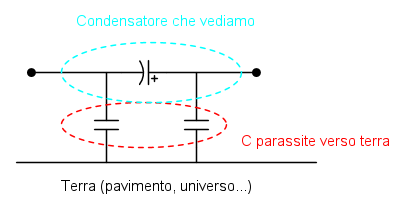

E con un condensatore reale? Per studiare dove vanno le cariche bisogna considerare che ogni armatura ha anche una capacita` parassita verso il resto dell'universo, e quindi il condensatore puo` essere modellato in questo modo
Il condensatore diventa un tripolo, con il terzo polo formato dalla terra. Ora si puo` parlare anche di carica assoluta su ogni armatura, MA la cosa interessante e` che se il condensatore fosse fatto esattamente da due armature a facce piane parallele, la carica che da` la tensione sul condensatore e` disposta sul lato interno delle due armature, e non si muove di li`, mentre la carica che si puo` misurare con un elettrometro si dispone sul lato esterno delle armature.
