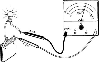

Tornando all'argomento del thread, la corrente erogabile da un alimentatore, quando non indicata, si puo' stabilire solo applicando un carico e mettendo in serie a questo il tester in portata idonea e cioe' in ampere in continua.

Valter ha scritto: per non correre il rischio di bruciare tutto come potrei fare per misurare la corrente massima che può fornire l'alimentatore senza danneggiarsi
la risposta è che non la misuri...
Foto Utentemarco438 ti ha illustrato come misurare la corrente assorbita dal carico, che non è la corrente massima. Se l'alimentatore ha un fusibile sull'uscita vedi il valore, quella è la corrente massima, altrimenti se ha una protezione puoi collegare l'amperometro e aumentare il carico finché interviene la protezione, se non ha una protezione vedrai che inizia a fumare ed è già cotto a puntino :D . Nella pratica, se non c'è un fusibile, ti fai una idea della corrente massima guardando il datasheet del regolatore utilizzato se è un circuito semplice con solo il regolatore oltre ai componenti passivi. Attenzione però che essendo un alimentatore dedicato per un preciso circuito non è detto che il raffreddamento e altri componenti siano dimensionati per sfruttare a pieno le caratteistiche di corrente massima del regolatore
