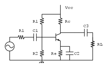

Salve,non so se l'argomento è stato affrontato in altri thread comunque provo a fare il post
In particolare sarei interessato al corretto procedimento per il dimensionamento dei condensatori di accoppiamento e by pass di un semplice stadio a BJT a componenti discreti come il seguente
Una volta scelto il punto di riposo del transistore,come si dimensionano C1,C2,C3 per avere una certa risposta in frequenza con frequenza di taglio inferiore e superiore?Bisogna usare il metodo di grabel,oppure supporre una separazione in banda?Insomma...aiutatemi con la procedura corretta.Grazie

Vista la semplicità del circuito suggerirei una simulazione
per ottenere immediatamente l'andamento della funzione di trasferimento
al variare dei valori dei condensatori.
Se specifichi i valori delle resistenze,posso aiutarti a risolvere il problema.

Sarà anche semplice il circuito....ma a volte le cose semplici nascondono insidie concettuali.A me non interess a la simulazione tramite cad elettronico,mi interessa invece capire come calcolare le cose manualmente ed indipendentemente dal valore dei componenti.Quale tecnica utilizzare?grazie

C3 e` isolato dagli altri due, quindi il suo polo e` facilmente calcolabile. Invece C1 e C2 interagiscono, quindi se i loro effetti sono prossimi bisogna calcolarli contemporaneamente.
Pero` c'e` una soluzione, che permette probabilmente anche di ottimizzare il costo del circuito. A pari frequenza di taglio in basso C2 deve essere piu` grande di C1, perche' vede una impedenza piu` piccola. Allora e` ragionevole supporre che C2 sia quello che taglia in basso, e se ne calcola la costante di tempo considerando C1 un cortocircuito. Poi si calcola C1 in modo che dia un polo molto piu` in basso di C2, e in questo modo, anche se in linea di principio interagisce con C2, in realta` l'effetto e` minimo.

Quanto ti è stato suggerito vale più di molti calcoli che comunque potresti almeno abbozzare tu sulla base di quanto consigliato.
Cosa non ti è chiaro della spiegazione?

Quello che vorrei e che qualcuno indicasse con calcoli simbolici un procedimento logico per il dimensionamento.
