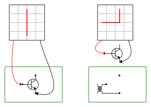

, con un po' di esperienza e le dovute cautele il component tester è in grado di aiutare nella riparazione:

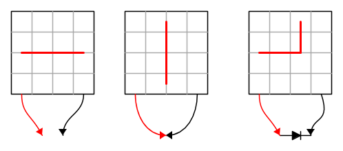

se una giunzione è in corto lo si vede subito
, allora si smonta il transistor e si prova off-circuit, se era in corto davvero lo si vede subito, altrimenti potrebbe essere magari un induttore in parallelo ma almeno non dobbiamo dissaldare tutti i diodi e transistor
, ci possiamo limitare a quelli incerti.
se una giunzione è aperta o comunque non si nota una asimmetria nella caratteristica stessa cosa, transistor/diodo sospetto, smontare.

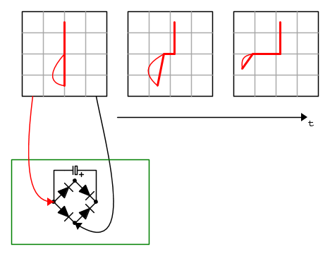

Ad esempio se si provano i diodi di un ponte raddrizzatore si nota bene la carica del condensatore di filtro...
..qualcosa del genere insomma (BTW non vi preoccupate di anelli e riccioli vari, sono l'effetto delle capacità in giro

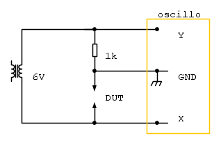

anche perché una volta che hai un'oscilloscopio la cosa è semplicissima da realizzare
Si deve fornire una tensione alternata (qualche volt a 50 Hz da un trasformatorino sono ok) e si deve limitare la corrente di cortocircuito a valori tali da non danneggiare niente (una decina di milliampere nel mio circuito).

Da un punto di vista pratico si collega l'oscilloscopio in modalità X/Y e si regolano le sensibilità orizzontale e verticale per avere una riga orizzontale o verticale (aperto/corto) che "copre" quasi tutto lo schermo.... e poi si gioca

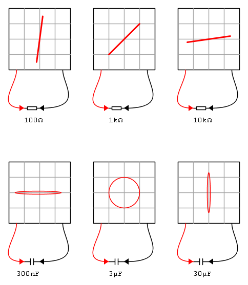

anche resistenze e condensatori dicono la loro
più o meno qualcosa del genere....
il tutto abbastanza "scalabile" modificando la resistenza
, allora si smonta il transistor e si prova off-circuit, se era in corto davvero lo si vede subito, altrimenti potrebbe essere magari un induttore in parallelo ma almeno non dobbiamo dissaldare tutti i diodi e transistor se una giunzione è aperta o comunque non si nota una asimmetria nella caratteristica stessa cosa, transistor/diodo sospetto, smontare.
Entrambi i valori sono soggetti a sperimentazione e buon senso, magari anche con un commutatore.

Ah dimenticavo
