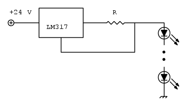

Ciao, ho montato alcune barre led, ho usato per ogni barra 6 led da 1w 350mA 3-3,2V, montati in serie.
Dunque avrei necessita di alimentarli a circa il 30€ della loro potenza, quindi avrei bisogno di un alimentatore in corrente costante da 100mA, però non sono riuscito a trovarlo in commercio.
Potete dirmi se si trovano alimentatori con quelle caratteristiche? altrimenti, escludendo il controllo in tensione con la classica resistenza, come posso muovermi?

sembra che ti serva un alimentatore da 24 V per alimentare la serie di quei LED.
A quel punto poi con un LM317 te la dovresti cavare, la resistenza per il controllo di corrente deve dissipare circa 1/8W, metticela quindi per sicurezza da 1/2W

Si, però volevo evitare il controllo in tensione, preferirei cercare di stabilizzare la corrente.

suggerivo infatti di usare il 317 come generatore di corrente
https://en.wikipedia.org/wiki/LM317#Current_regulator
vedi altrimenti il datasheet

Grazie, scusami ma avevo capito male; ho visto che il valore dei condensatori indicato nei datasheet è variabile, in che modo va scelto?

Io avevo trovato lo schema su questa pagina:
http://www.febat.com/Elettronica/Elettronica_regolatori_tensione_variabile.html
Come vedi è previsto l'uso dei condensatori.
Secondo te il package to92 può andare bene per quest'applicaizone il package in cui si può installare il dissipatore?

quei condensatori non sono necessari, ma se proprio li vuoi metterli ti dico che servono a stabilizzare la tensione di ingresso/uscita e filtrare via disturbi ad alta frequenza. Il fatto che sia specificato un range di valori e non un numero preciso sta' a indicare che hai un certo margine dentro il quale non cambia nulla... ovvero puoi piu' facilmente riciclare componenti nel cassetto.
Se li metti dovranno stare fisicamente il piu' possibile vicino all'integrato.
Per quanto riguarda il contenitore, considera che dovrà dissipare circa mezzo Watt, ovvero nulla di drammatico.
Direi quindi di si, puoi azzardare il to92

Ok grazie mille, la tensione ai capi della serie varia da sola in base al carico o devo aggiustarla io?

Varia da sola, cercando appunto di mantenere costante la corrente che passa nella resistenza (e di conseguenza nei led).
