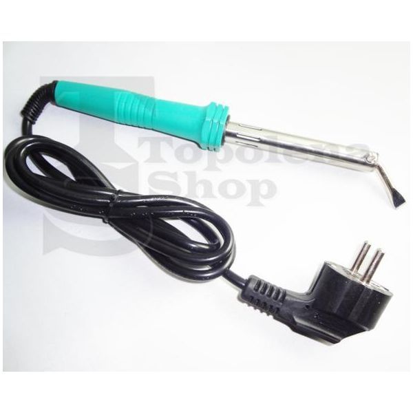

[5] Re: Saldatore istantaneo (pistola saldatrice)
Messaggioda Foto UtenteVicentio » 2 dic 2015, 22:22
Ho già un saldatore come questo :
saldatore-stagno-saldatrice-elettrico-a-saldatura-salda-punta-curva-60watt-60w (FILEminimizer).jpg
Però non scioglie bene lo stagno.

[6] Re: Saldatore istantaneo (pistola saldatrice)
Messaggioda Foto UtenteIlGuru » 2 dic 2015, 22:26
Da quanti Watt è?
Foto UtenteIlGuru
5.482 2 10 13
Messaggi: 1924
[7] Re: Saldatore istantaneo (pistola saldatrice)
Messaggioda Foto UtenteVicentio » 2 dic 2015, 22:27
40 Watt quello istantaneo ha 100 Watt

[8] Re: Saldatore istantaneo (pistola saldatrice)
Messaggioda Foto UtenteIlGuru » 2 dic 2015, 22:32
40 non sono pochi, ma forse quella punta disperde molto calore. Cerca una punta più sottile da sostituire. Il mio saldatore comunque è da 11W e lo stagno lo fonde bene. Poi anche il tipo di stagno conta.

[9] Re: Saldatore istantaneo (pistola saldatrice)
Messaggioda Foto UtenteVicentio » 2 dic 2015, 22:35
Prima avevo una punta come questa pero di rame pero si e consumata e lo buttata sostituendola con un'altra. Questa no lo so di cosa e fata.

[10] Re: Saldatore istantaneo (pistola saldatrice)
Messaggioda Foto UtenteTITAN » 2 dic 2015, 23:08
la pistola è il classico saldatore da elettrauto.
l'altro che hai postato fa schifo.
segui il consiglio dell'italiano.
per gli 11 w possono andar bene alcune volte, quando serve un po più di birra si è fregati se non si ha a disposizione qualche w in più.
