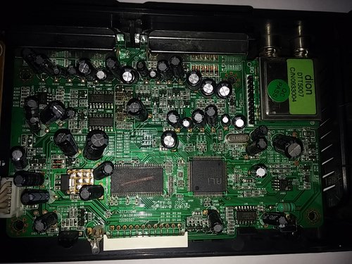

Grazie a tutti, appena rientro vedo di postare foto ecc, con tutto il cuore vorrei poter fare uno schema ma va ben oltre le mie capacità per ora limitate.
Ecco le foto lato componenti spero si riesca a vedere, il modello è un sagem dt60 nb il problema si è verificato qualche giorno fa e devo dire che funziona tutto in apparenza, il decoder si accende si vedono i canali ma il telecomando non va.

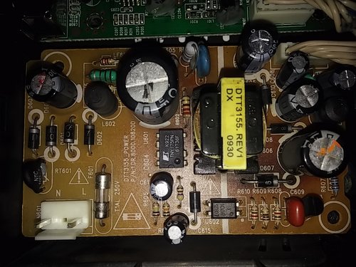

L'integrato regolatore è il TNY175PN, puoi trovare il datasheet qui.
A pag. 7 del datasheet c'e' un esempio di applicazione, a tensione singola, che a mio avviso sara' praticamente identico al tuo circuito, con la differenza che avendo due tensioni in uscita, molto semplicemente il trasfo avra' 3 secondari anziche' due (osserva lo schema di esempio per farti una idea).
Detto cio', se l'alimentatore eroga solo due tensioni (+12 e +5), come mai sul connettore sono presenti 4 fili? Sono forse disposti cosi': +5V e massa, +12V e massa?
Una prima cosa che verificherei, mentre e' in funzione (velocemente per non bruciare il solito chip) sarebbe di verificare con un oscilloscopio le tensioni di uscita. Forse impazzisce e va fuori regolazione, mostrando forme d'onda anomale.
Vi sono anche dei diodetti zener credo. Hai controllato tutti ma proprio tutti i diodi?
Stante quanto mi dici io concentrerei l'attenzione sul diodo zener VR3 e sul fotoaccoppiatore. Se la tensione sale oltre un certo valore, tramite fotoaccoppiatore si dovrebbe inibire per un istante l'uscita. Il funzionamento e' un po' grezzo infatti: a seconda del carico inibisce uno o piu' cicli di commutazione.
Nella tua foto lo schema sembra un po' diverso e diodi zener non ne vedo. Controlla cosa accade all'ingresso del fotoaccoppiatore.
Una cosa che puoi fare per fare i test con calma e' caricare l'alimentatore con delle resistenze di carico, anziche' "martoriare" la scheda madre col rischio di bruciare qualcos'altro.

Salve, allora si i fili sono 5 esattamente +12, gnd, +5, gnd, non so cosa sia. Oscilloscopio non ne ho purtroppo, domani ricontrollo tutti i diodi ( c è un modo esatto per sapere se sono guasti?) l integrato regolatore pensi sia andato? E ultima cosa come uso le lampadine per il carico mai fatta una cosa del genere.

Ps l unico zener che mi sembra di vedere dalla foto è quello prima (davanti) al fotoaccoppiatore domani provero qualcosa

Eccomi, allora ho provato con una lampadina (12v 5w) e messa sulla +12 riceve 6.50v invece sulla +5 4.80.
Il fotoaccoppiatore e tutti i diodi sembrano funzionare a questo punto credo si un problema del circuito a valle e non dell alimentazione ma naturalmete lascio la parola a voi piu esperti
Prova a usare una resistenza da 100-200 ohm al posto della lampadina sul +12 V. Se la tensione risale, probabilmente l'alimentatore è dimensionato per una corrente inferiore a quella assosrbita dalla lampadina
