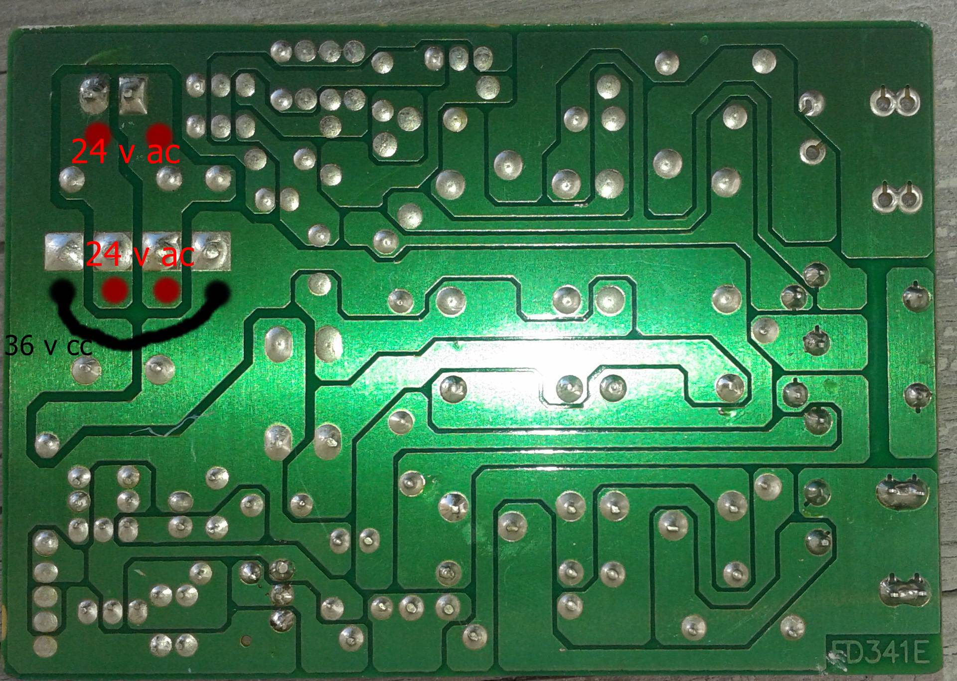

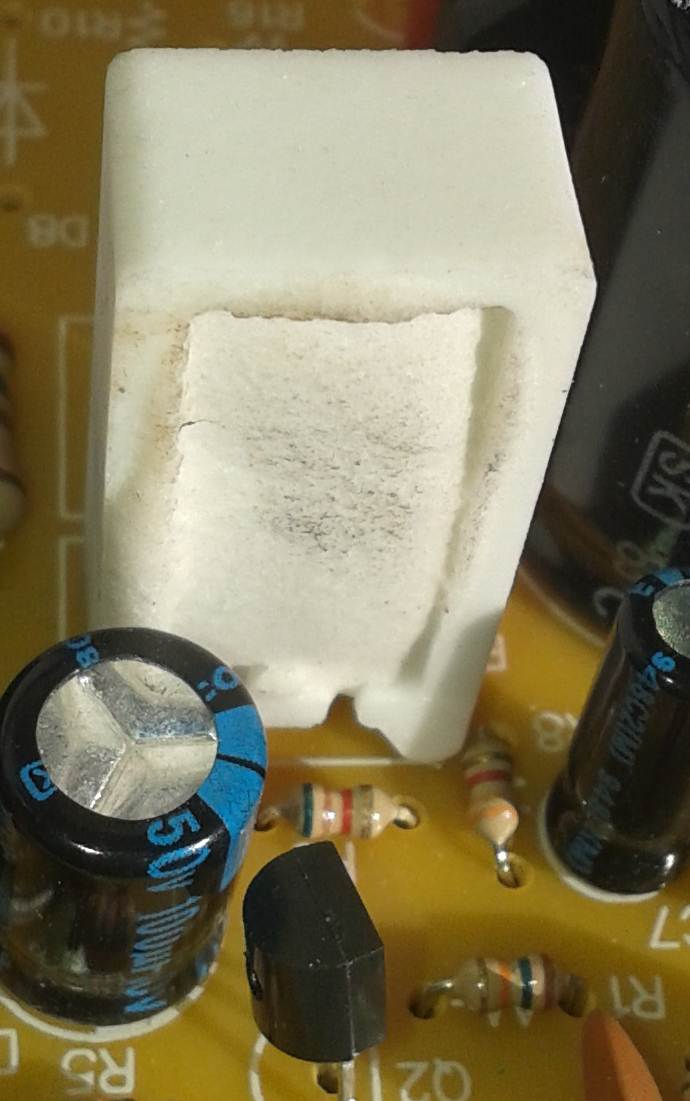

Buon giorno ho una poltrona elettrica che ha smesso di funzionare, l'ho smontata e ho controllato che ha un motore in cc da 24 volt 550w che ho già controllato con un alimentatore 24 v e il motore funziona sia in salita che in discesa, ho smontato la parte elettrica e ho trovato il trasformatore guasto, ne ho comprato uno nuovo ma l'ho trovato più grande e un trasformatore 12 0 12 da 100 va, il problema e che collegando il tutto non continua a funzionare, allora ho preso il tester e ho controllato la tensione in ingresso mi dà 24 V in ca ma in uscita mi dà 36 v in cc? ho fatto anche delle foto alla scheda, e ho segnato i nomi dei componenti che non si vedono dove entra la 24 in ac e dove esce la 36 in cc le connessioni sono quelle che vanno al telecomando solo due pulsanti su e giu hanno 5 contatti e quella che va al motore se qualcuno potesse darmi una mano a capirci qualcosa mi farebbe cosa molto gradita. la resistenza ceramica ha un valore 5w 0.5 ohmj e sembra gonfia.
Spero di essere stato chiaro saluti.

salvfraz ha scritto:la tensione in ingresso mi dà 24 V in ca ma in uscita mi dà 36 v in cc?
Il valore della tensione alternata è quello "efficace",
mentre della continua è quello massimo (di "picco").
La relazione dovrebbe essere 24 \cdot \sqrt{2}=34V.
Temo che con quella tensione la scheda possa essersi rovinata...
Comunque se il motore è da 500W la potenza del trasformatore
è insufficiente

Per quanto riguarda tensione di picco non so se la scheda abbia sempre avuto i 36v cc ma a questo punto non ho capito se sono 36 v perché é normale quindi quando il motore entra in gioco ritorna a 24 V o se ci sono 36 v perché si é guastata la scheda, nel caso é riparabile?

Sono d'accordo, infatti la corrente viene convertita perché il tester in ingresso la legge AC poi devo cambiare la scala in cc, ho visto nella scheda i due relè che presumo collegati al telecomando che per altro ha solo due pulsanti su e giù, ma come dicevo collegando il tutto arriva la tensione, io per altro ho provato a seguire le piste con il tester e in diversi punti mi da sempre 36 v, lei saprebbe indirizzarli dove devo cercare la tensione o faccio vari tentativi e segno dove trovò tensione,grazie

[8] Re: Aiuto su scheda poltrona elettrica
Messaggioda Foto Utenteg.schgor » 4 dic 2015, 7:48
Non è semplice interpretare lo schema di una scheda,
ma se c'è l'alimentazione in continua consiglierei
di verificarla ai morsetti del motore azionando
i pulsanti di comando e, se il risultato è negativo,
andare a ritroso sui contatti del relè.
Puoi provare?

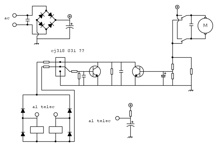

Messaggioda Foto UtenteJackd » 4 dic 2015, 14:15
amo i rompicapo.
non ho capito che componente è il cj318 031 ma il resto l'ho tirato giu...
se qualcuno lo conosce, dica che correggo :)
Codice: Seleziona tutto
[code=php]per il codice a colori[/code]
