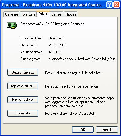

intanto sempre in gestione periferiche se fai proprieta' della scheda come fornitore del driver che ti dice?

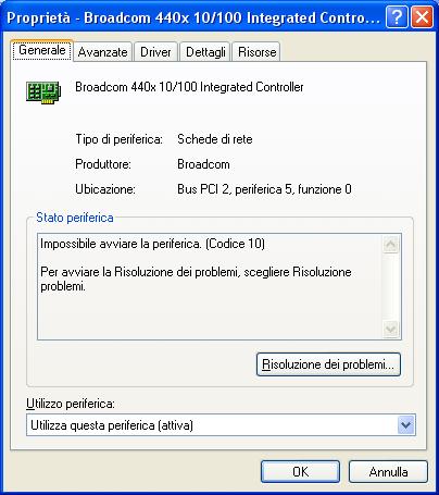

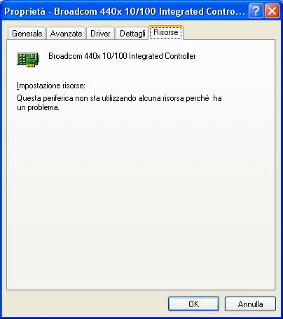

Ho scaricato i drivers da te gentilmente indicati, ma invano. Ti allego schede relative alle proprietà della scheda di rete

ok, le avevo ignorate perché ho lasciato i valori di default. (grazie x la pazienza ma credo ci sia per forza un modo per farla "rifunzionare")

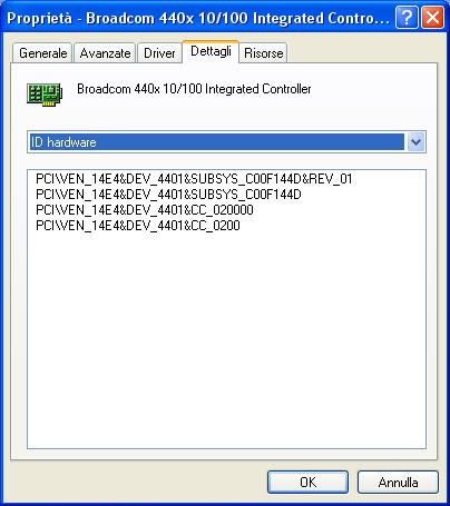

dalla scheda Dettagli leggi ID_Hardware e copia qui i valori VEN_XXXX DEV_XXXX

Nella disperazione le stò provando tutte, ti allego l'output di una utility.

- Allegati
- suite1.JPG (56.51 KiB) Osservato 13902 volte
- id_hardware.JPG (32.57 KiB) Osservato 13914 volte
