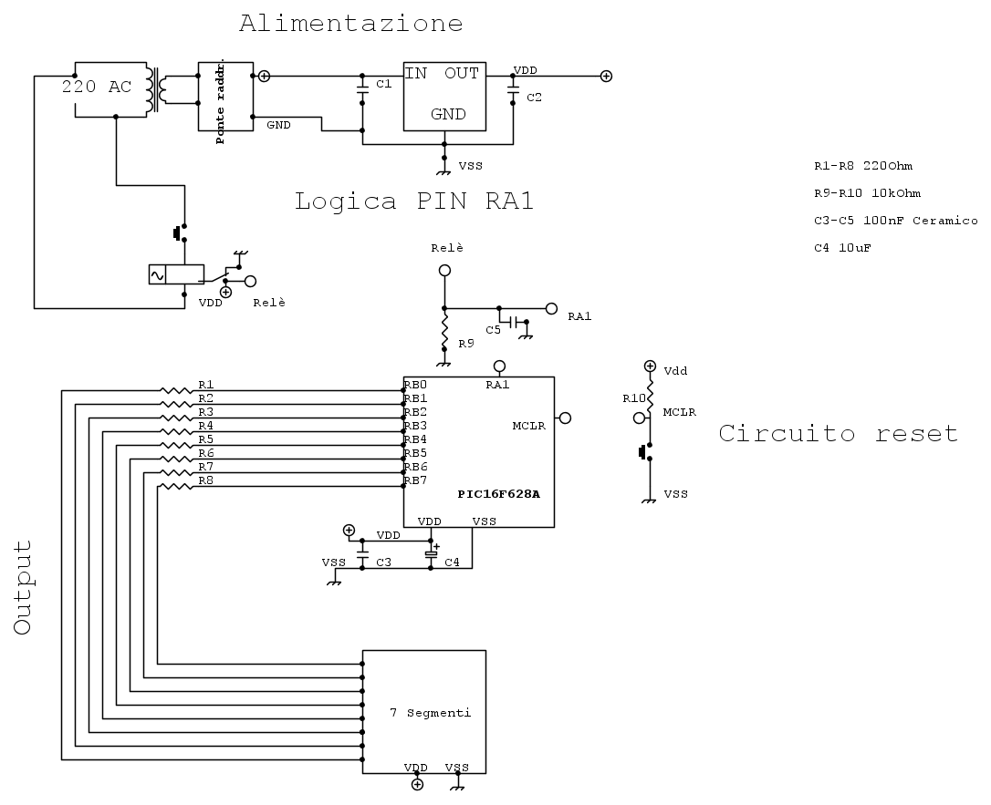

Il reset è del tutto sbagliato. Collegato in quel modo il PIC è in reset fisso ed il pulsante è come se non ci fosse, l'unica sua utilità è quella di far consumare al circuito mezzo milliampere in più quando viene premuto.
E' meglio se lo colleghi così:
I fili non li devi disegnare tutti, se ci sono blocchi diversi in cui i pin sono collegati a segnali con lo stesso nome, si intendono collegati tra di loro e questo aumenta la leggibilità degli schemi.
Non ho capito che funzione abbia il relè, ma se è comandato dal PIC, collegato così non credo che possa funzionare, c'è bisogno di un driver per pilotare la bobina ed un BJT ci starebbe bene.

Foto UtenteIlGuru grazie della risposta, in effetti hai ragione, lo schema è sbagliato in molte parti, compresa quella del reset, in proteus l' ho disegnato esattamente come il tuo(ed infatti funziona), per il relè, visto che lo schema è disegnato male non è chiaro come funziona, in attesa del nuovo schema , spero di riuscire a disegnarlo, ti dico che non è il PIC che pilota il relé, bensì un pulsante in serie alla 220 volt di casa( la bobina è alimentata a 220 volt). Il relé è interfacciato al PIC solo mediante i contatti di scambio del relé, sostanzialmente , quando il relé è pilotato, i contati si chiudono e mandano alto il pin RA1 del PIC, quando il pulsante è rilasciato, il pin torna basso.

Non ci vedo nulla di critico quindi nella lettura dello stato di quel pin. Se non c'è nessuna caduta di tensione sul contatto del relè tra il pin e la vdd.
Dovresti usare una configurazione così:
In questo modo quando l'interruttore è aperto, la resistenza di pull down assicura che al pin RA1 arrivi lo stato logico 0, mentre quando è chiuso gli arriva lo stato logico 1.
Metti un condensatore da 100nF il più vicino possibile ai pin VDD e massa del PIC.
Per il resto sembra tutto a posto.

Riprovo con lo schema,
Foto UtenteIlGuru spero si capisca che ho già messo due condensatori in parallelo all' alimentazione( uno ceramico e l'altro elettrolitico) ed in più ne ho messo uno ceramico in parallelo al pin RA1.
La logica funziona tutta perfettamente, se lo collego alla 220 volt ed aziono anche il relé con una presa , non sbaglia un colpo, se invece lo collego al contatto del citofono ( ho i 220 volt quando citofonano) il PIC si resetta con o senza relé.

Spero che questo sia migliore, non ho riportato i nomi dei pin ai quali è collegata la PORTB , in quanto ininfluente alla soluzione del problema(spero).
