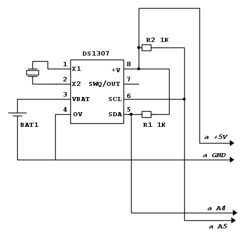

Messaggioda Foto Utentedanielepower » 8 dic 2015, 22:52
Salve EY!
Ultimamente ho trascurato il forum ma, entrando nel clima natalizio, si hanno nuove idee e quindi nuovi problemi; che solo grazie a voi riesco a risolvere :-)
Mi è venuto in mente di utilizzare Arduino come Timer per le luci natalizie esterne. Il progetto non è molto complesso ma, essendo ignorante in materia di linguaggio C, per me lo è.
Ho cercato in rete ed ho trovato QUESTO che fa (dovrebbe fare) proprio al caso mio.
/Spero di non infrangere il regolamento del forum/
componenti occorrenti:
1Arduino ;
Board 8 relè;
RTC - DS1307
2 Resistenze da 1K (pullup)
1 Oscillatore da 32.768Mhz
1 Porta batteria tampone per circuiti stampati
1 Batteria tampone da 3V
Cavetteria varia;
Breadboard
Schema collegamento qui

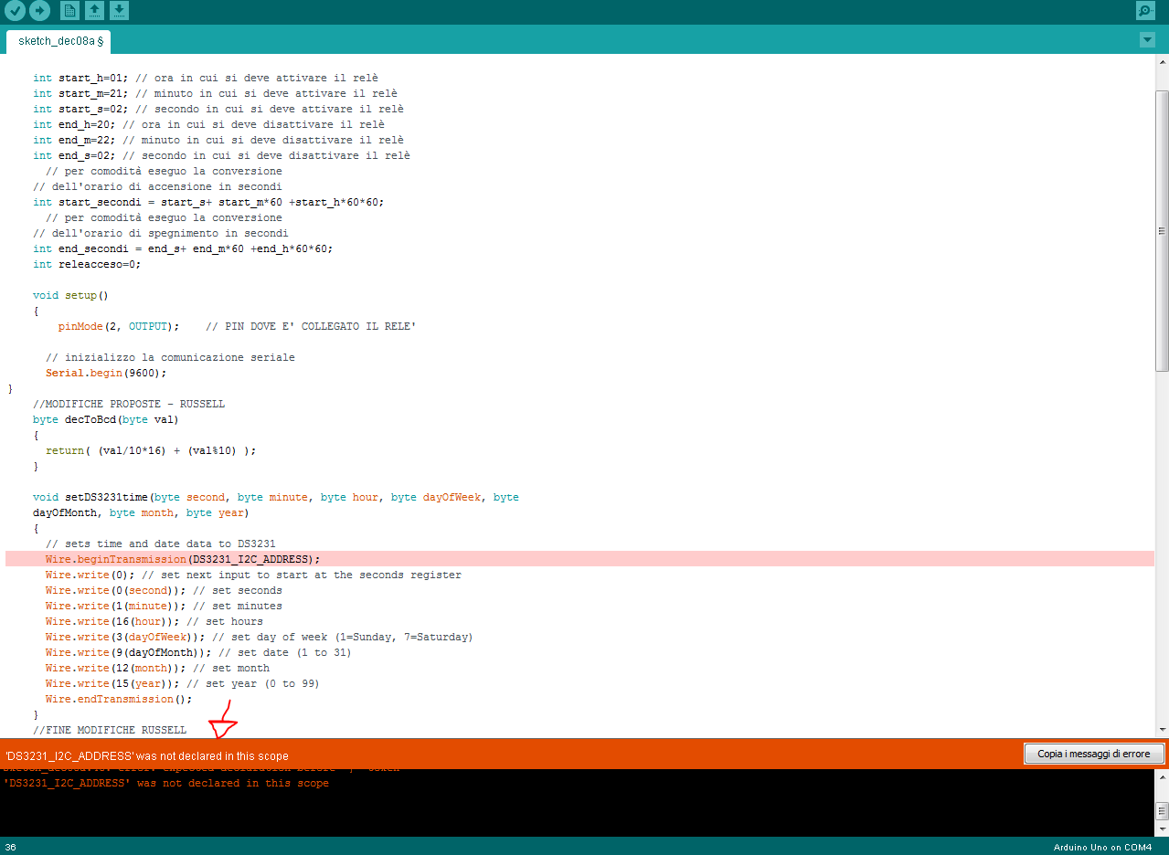

Ho collegato come da schema indicato,
Scaricato le librerie per l' RTC ds1307 da QUI,
Caricato il codice su arduino,
Modificato il codice adattandolo in questo modo:
Codice: Seleziona tutto
// di seguito includo la libreria per la comunicazione su bus I2C
#include "RTClib.h"
#include <Wire.h>
int start_h=01; // ora in cui si deve attivare il relè
int start_m=21; // minuto in cui si deve attivare il relè
int start_s=02; // secondo in cui si deve attivare il relè
int end_h=20; // ora in cui si deve disattivare il relè
int end_m=22; // minuto in cui si deve disattivare il relè
int end_s=02; // secondo in cui si deve disattivare il relè
  // per comodità eseguo la conversione
// dell'orario di accensione in secondi
int start_secondi = start_s+ start_m*60 +start_h*60*60;
// dell'orario di spegnimento in secondi
int end_secondi = end_s+ end_m*60 +end_h*60*60;
int releacceso=0;
void setup()
    pinMode(2, OUTPUT);    // PIN DOVE E' COLLEGATO IL RELE'
  // inizializzo la comunicazione seriale
  Serial.begin(9600);
  // inizializzo la libreria
  Wire.begin();
  // adesso, inizializzo la comunicazione con il DS1307.
  // L’indirizzo del DS1307 di default è 0x68
  Wire.beginTransmission(0x68);
  // il primo byte stabilisce il registro
  Wire.write((byte)0x00);
  // imposto l’orario e la data
  Wire.write((byte)0x02); // 1° byte SECONDI da 0x00 a 0x59
  Wire.write((byte)0x20); // 2° byte MINUTI da 0x00 a 0x59
  Wire.write((byte)0x20 | 0x00); // 3° byte ORE da 0x00 a 0x24
  Wire.write((byte)0x02); // 4° byte GIORNO della settimana da 0x01 a 0x07
  Wire.write((byte)0x08); // 5° byte GIORNO del mese da 0x00 a 0x31
  Wire.write((byte)0x12); // 6° byte MESE da 0x00 a 0x12
  Wire.write((byte)0x15); // 7° byte ANNO 0x00 a 0x99
  Wire.endTransmission();
void loop()
  // inizzializzo la trasmissione partendo dall'indirizzo 0x00
  // richiedo 7 byte dal dispositivo con indirizzo 0x68
  Wire.requestFrom(0x68, 7);
  // recupero i 7 byte relativi ai corrispondenti registri
  byte secondi = Wire.read();
  byte minuti = Wire.read();
  byte ora = Wire.read();
  byte giorno_sett = Wire.read();
  byte giorno_mese = Wire.read();
  byte mese = Wire.read();
  byte anno = Wire.read();
     // di seguito la variabile per convertire l'ora corrente in secondi
  int Secondigiorno = secondi+ minuti*60 +ora*60*60;
     // stampo sul monitor seriale la data corrente
  Serial.print("Ora corrente: ");
  Serial.print(ora, HEX);
  Serial.print(":");
  Serial.print(minuti, HEX);
  Serial.print(":");
  Serial.println(secondi, HEX);
  Serial.print("Giorno della settimana: ");
  Serial.println(giorno_sett, HEX);
  Serial.print("Data corrente: ");
  Serial.print(giorno_mese, HEX);
  Serial.print("/");
  Serial.print(mese, HEX);
  Serial.print("/");
  Serial.println(anno, HEX);
  Serial.println();
   delay(1000);
   // QUI' IMPOSTO I PARAMETRI DI ACCENSIONE DEL RELE'
   if (Secondigiorno >=start_secondi &&  Secondigiorno < end_secondi){
digitalWrite(2, HIGH); // eccito il relè collegato al pin2
    delay(1000);
releacceso = 1;
else
if (releacceso = 1){
digitalWrite(2, LOW); // stacco il relè collegato al pin2
    delay(1000);
releacceso = 0;}
ma purtroppo non funziona :cry: (ovvero al tempo indicato il relè non si eccita)

1-Tra i componenti occorenti dice:
Il mio RTC DS1307 sembra gia averlo, ecco una foto:
RTC DS1307
Sbaglio ho gia ha l'oscillatore da 32.768Mhz? (penso dovrebbe essere quel cilindro grigio al centro)

[2] Re: Arduino come timer relè luci natalizie
Messaggioda Foto UtenteRussell » 9 dic 2015, 12:35
nel tutorial viene usato l'integrato per RTC in modo grezzo, quindi il cristallo è previsto per via del fatto che lo prevede il suo datasheet... nel tuo caso invece hai uno shield gia' pronto, quindi puoi saltare alcuni aspetti e passare direttamente alla sua connessione ad Arduino
per quanto invece riguarda il settaggio dell'ora iniziale ti consiglio di dare un'occhiata a questo codice, che mi sembra piu' chiaro
http://tronixstuff.com/2014/12/01/tutorial-using-ds1307-and-ds3231-real-time-clock-modules-with-arduino/
in particolare al frammento dove scrive:
byte decToBcd(byte val)
  return( (val/10*16) + (val%10) );
void setDS3231time(byte second, byte minute, byte hour, byte dayOfWeek, byte
dayOfMonth, byte month, byte year)
  // sets time and date data to DS3231
  Wire.beginTransmission(DS3231_I2C_ADDRESS);
  Wire.write(0); // set next input to start at the seconds register
  Wire.write(decToBcd(second)); // set seconds
  Wire.write(decToBcd(minute)); // set minutes
  Wire.write(decToBcd(hour)); // set hours
  Wire.write(decToBcd(dayOfWeek)); // set day of week (1=Sunday, 7=Saturday)
  Wire.write(decToBcd(dayOfMonth)); // set date (1 to 31)
  Wire.write(decToBcd(month)); // set month
  Wire.write(decToBcd(year)); // set year (0 to 99)

danielepower ha scritto:/Spero di non infrangere il regolamento del forum/
In parte si ... :D
danielepower ha scritto:Schema collegamento qui
Schemi e/o disegni vanno allegati con la funzione Invia Allegato o ancora meglio (consigliabile) utilizzando FidoCadJ... ;-)
[4] Re: Arduino come timer relè luci natalizie
Messaggioda Foto Utentedanielepower » 9 dic 2015, 17:31
Grazie Foto Utentemir mi ero ripromesso di farlo con fidocadj ma poi per la fretta ho lasciato solo il link sorry
Grazie Foto UtenteRussell ho guardato velocemente l'articolo ma non ne capisco molto #-o Ho sostituito questa parte di codice con quella data da te:
  Wire.begin();

ma non riesco a modificarlo per adattarlo al mio codice :(
L'ho modificato così:
#include "RTClib.h"
#include <Wire.h>
int releacceso=0;
void setup()
  Serial.begin(9600);
//MODIFICHE PROPOSTE - RUSSELL
byte decToBcd(byte val);
dayOfMonth, byte month, byte year);
  Wire.write(0(second)); // set seconds
  Wire.write(1(minute)); // set minutes
  Wire.write(16(hour)); // set hours
  Wire.write(3(dayOfWeek)); // set day of week (1=Sunday, 7=Saturday)
  Wire.write(9(dayOfMonth)); // set date (1 to 31)
  Wire.write(12(month)); // set month
  Wire.write(15(year)); // set year (0 to 99)
//FINE MODIFICHE RUSSELL
void loop()
  Serial.print(":");
  Serial.print(":");
  Serial.print("/");
  Serial.print("/");
  Serial.println();
   delay(1000);
    delay(1000);
releacceso = 1;
else
    delay(1000);
releacceso = 0;}
(ho aggiunto dei ";" alla modifica)
Però mi da errore e dice che "val" (rigo 30) non è dichiarata e non so come fare

sono abbastanza alle prime armi anche io, ma mi pare di vedere tre errori di forma:
il primo ed il secondo è che sulla riga 27 e sulla 33 c'è un ; che non ci dovrebbe essere
il terzo è che tutto il blocco di codice che va dalla riga 27 alla 46 ( quello che tu hai identificato come modifiche di RUSSELL) dovrebbe essere scritto fuori dal
void setup ()
operazione1;
operazione2;
ecc...;
Quindi, togli gli ; i piu.
aggiungi una } su linea 25
togli } su linea 48
una cosa che comunque ti volevo chiedere a parte gli errori, ma l' RTC lo hai già impostato con la data e ora?
[code=php]per il codice a colori[/code]
Foto UtenteJackd
794 4 7
Messaggi: 284
Iscritto il: 15 set 2014, 19:10
Località: Padova
[8] Re: Arduino come timer relè luci natalizie
Messaggioda Foto Utentedanielepower » 9 dic 2015, 22:18
Jackd ha scritto:Quindi, togli gli ; i piu.
togli } su linea 48
Grazie Foto UtenteJackd, fatto.
Ho fatto verifica, ora esce che ,forse, devo dichiarare "DS3231_I2C_ADDRESS" #-o
Non si imposta quando carico lo sketch? in questa parte di codice:
EDIT: Ho pensato alla domanda di Foto UtenteJackd e mi è venuto in mente che il tempo impostato "partiva" solamente se aprivo il Monitor Seriale, se lo chiudevo e lo riaprivo il tempo ripartiva da quello impostato; non aveva una continuità "autonoma". Quindi sicuramente sbaglio (anche) qualcosa nell'impostare l'orario #-o
